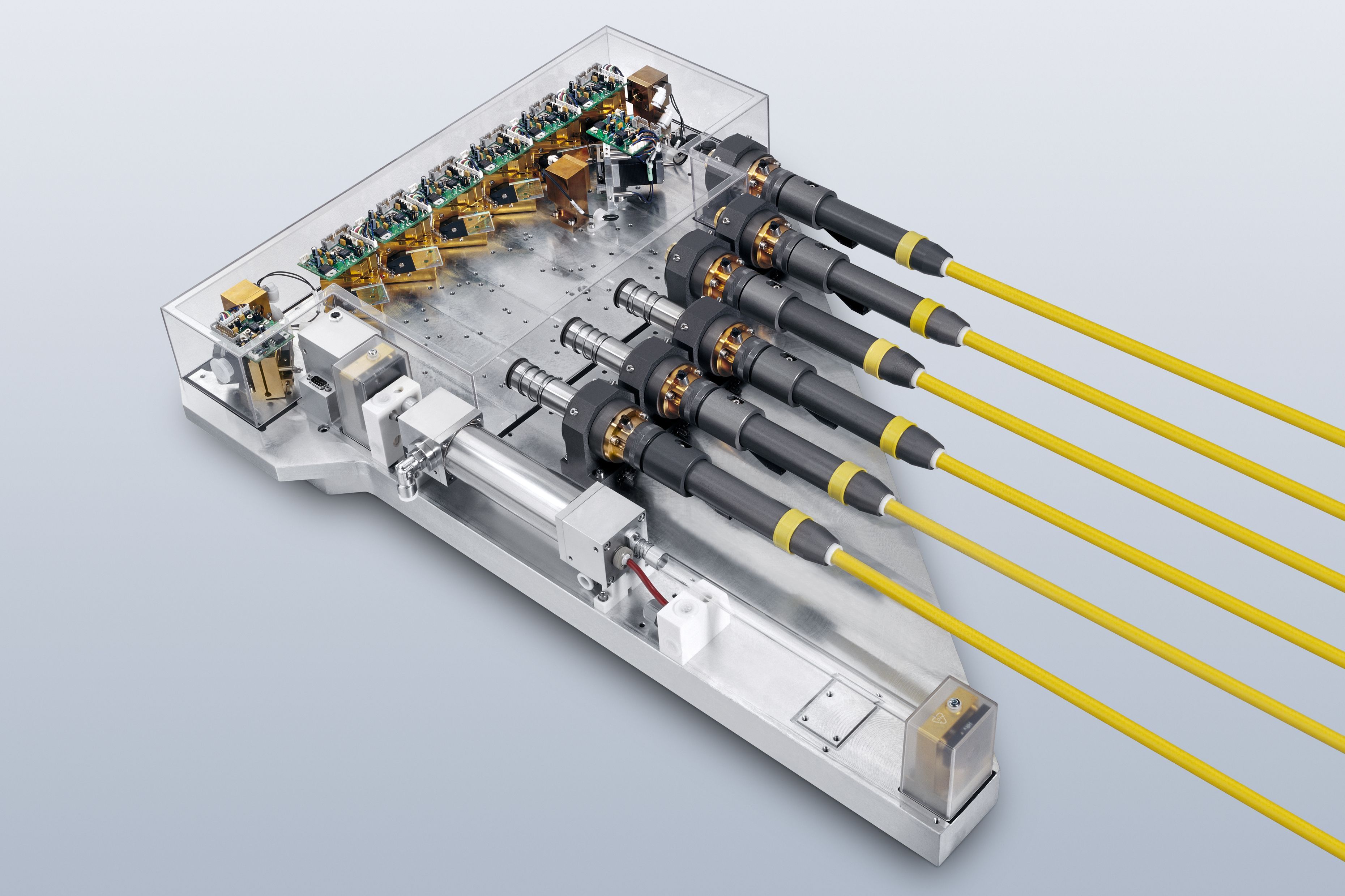

TruPulse
TruPulse
Unsere Spezialisten für thermisch sensibles Schweißen – kurze Pulse, hohe Spitzenleistung, kontrollierter Wärmeeintrag
  • Leistungsbereich: 20 – 530 W
  • Pulsdauer: bis 50 ms
  • Maximale Pulsenergie: bis 120 J
  • Strahlqualität: 4 – 25 mm▪mrad
Der TruPulse schweißt Punkt- und Nahtverbindungen mit kurzen, energiereichen Pulsen bei minimalem Wärmeeintrag. Thermisch sensible Bauteile werden durch die hohen Pulsspitzen geschont, während die Burst-Funktion kurzfristig die Leistung erhöht und so Schweißvorgänge schneller ausgeführt werden können – ohne die Bauteile zu belasten. Der modulare Aufbau ermöglicht flexible Anpassungen und einfache Integration in bestehende Fertigungsumgebungen.
