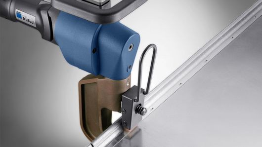

Verfahren Falzschließer
TRUMPF Falzschließer schließen Pittsburghfalze in einem selbsttätigen, beinahe geräuschlosen Roll-Gleitverfahren. Die Vorbereitung der Falze erfolgt dabei auf einer stationären Maschine. Sie formt die Ränder des Blechteils um. Anschließend wird ein Stehfalzblech auf den Pittsburghfalz gesteckt. Somit können Sie zwei oder mehrere Werkstücke miteinander verbinden.
Beim Falzschließer TruTool F 125 werden die vorbereiteten Winkel- und Stehfalze hämmernd zugedrückt und dicht verschlossen. Das frei stehende Werkzeug schließt vorgebogene Falze auch in Ecken und Winkeln. Ein gefederter Hammer sorgt für gleich bleibende Qualität, auch bei Blechdickenschwankungen.
Vorteile
  • Konstante Falzqualität an geraden und gebogenen Blechen
  • Schnell herzustellende Falzverbindungen mit hoher Belastbarkeit

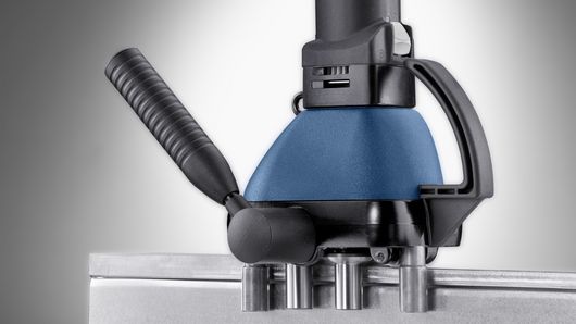

Verfahren Fügepressen
Beim sogenannten Durchsetzfügen werden die Bleche zuerst aufeinander gelegt. Danach schneidet das Werkzeug in einem kombinierten Stanz- und Umformvorgang einen Steg in beide Bleche. Das obere Blech wird dabei formschlüssig mit dem unteren verbunden und die Bleche ineinander verhakt. Dabei entsteht eine unlösbare Verbindung ohne Zusatzwerkstoffe oder Wärme. Für den Fügeprozess müssen Sie das Material weder vor- noch nachbearbeiten. Kosten für Verbindungselemente wie Schrauben oder Nieten entfallen. Das emissionsfreie Verfahren ist kostengünstig und stellt dauerhafte und dichte Verbindungen mit ansprechender Optik her. Fügen bietet sich als wettbewerbsfähige Alternative zu Punktschweißen, Nieten oder hydraulischen Verfahren.
Vorteile
  • Keine Vor- oder Nachbearbeitung
  • Für formschlüssige, korrosionsbeständige Verbindungen
  • Ersetzt Verbindungselemente wie z. B. Nieten oder Schrauben
  • Keine Wärmeentwicklung oder Funkenflug
  • Keine giftigen Gase oder Dämpfe
