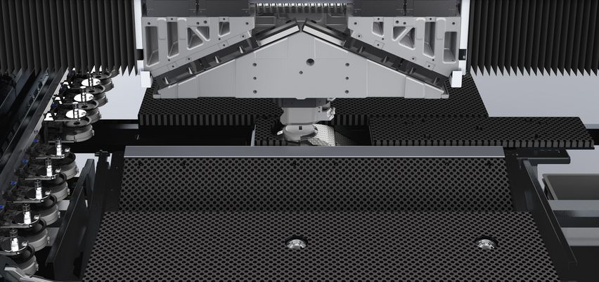

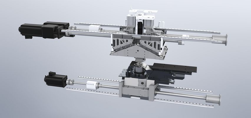

Delta Drive: Der fliegende Stanzkopf

Der innovative Delta Drive Antrieb spart nicht nur Platz und erweitert Ihr Materialhandling – er punktet auch in Sachen Umweltschutz. Im Team mit dem Festkörperlaser senkt er den Energieverbrauch der Anlage um rund 65 % - das entlastet Ihre Betriebskosten und gleichzeitig die Umwelt.

Absenkbare Matrize
Die absenkbare Matrize ermöglicht eine kratzerfreie Stanz- und Umformbearbeitung. Bei der Positionierung wird, wenn Sie es wünschen, die Matrize abgesenkt, so dass die Blechtafel keinen Kontakt zur Matrize hat - sowohl bei Stanz- als auch bei erhöhten Umformmatrizen. Bei Umformungen nach unten besteht nun keine Gefahr von Verhakungen mehr.
Kugeltische oder Bürstentische
Bei empfindlichen Materialien, die keine Kratzer an der Unterseite haben dürfen, nutzen Sie Bürstentische in Kombination mit der absenkbaren Matrize. Teile, die später lackiert werden, können auch auf dem praktischen Kugeltisch bearbeitet werden.
