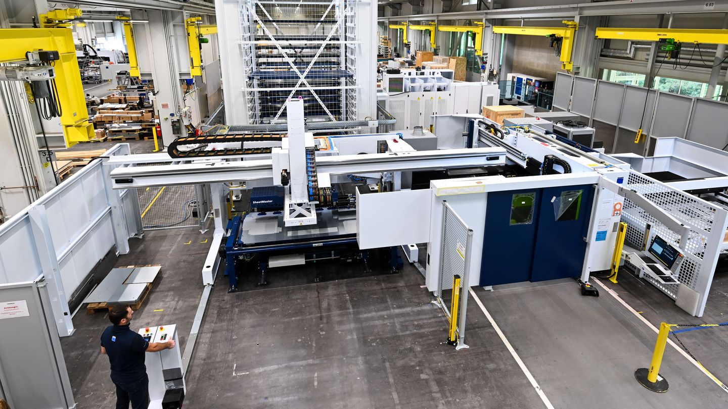

Verkettetes System
Das indirekt verkettete System von TRUMPF besteht aus der Schwenkbiegemaschine TruBend Center 7030, der Stanz-Laser-Maschine TruMatic 5000 und einem automatisierten STOPA-Lager. (Quelle: TRUMPF)

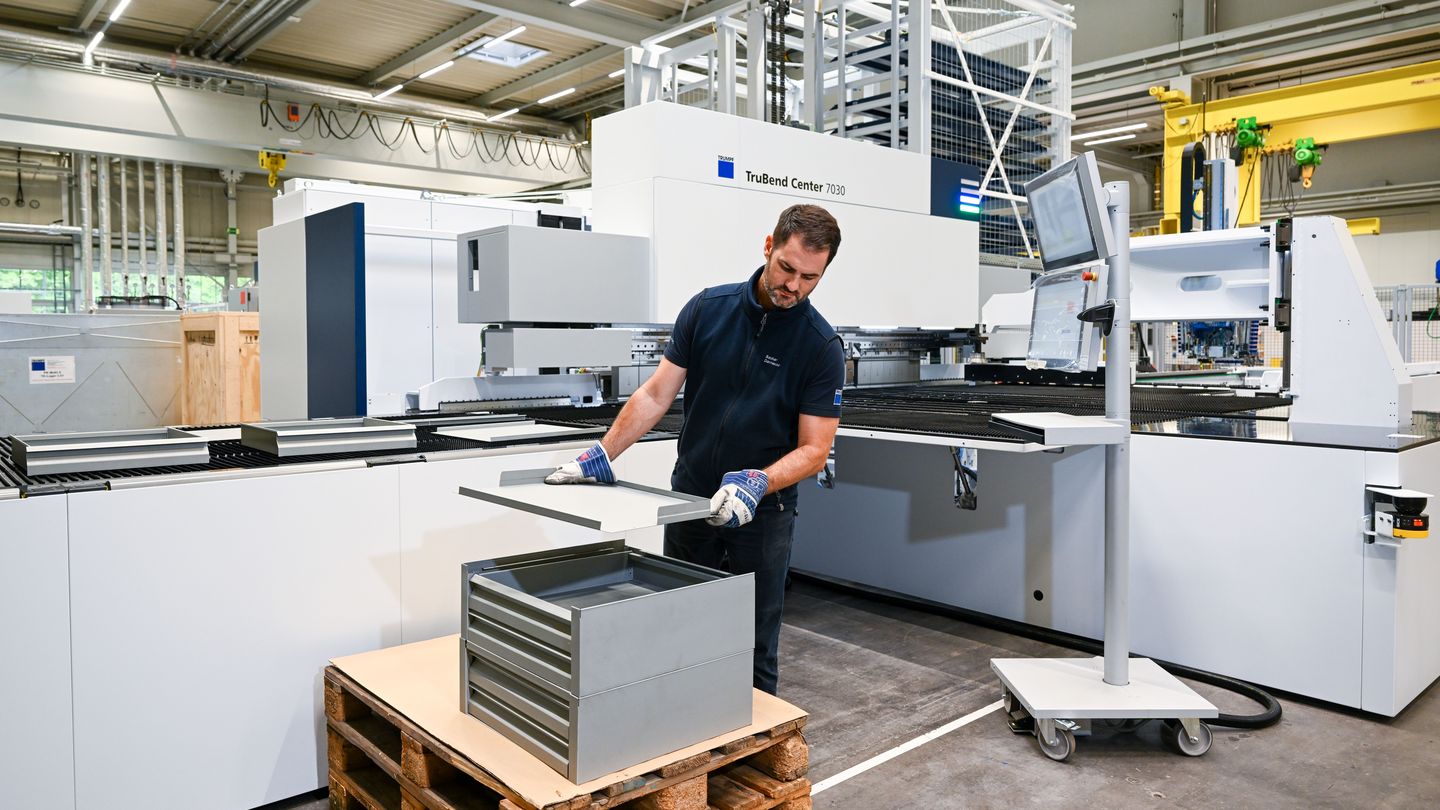

TruBend Center 7030
Die neue, hochproduktive Schwenkbiegemaschine TruBend Center 7030 ist Teil des verketteten Systems, das TRUMPF erstmals auf der Blechexpo zeigt. (Quelle: TRUMPF)

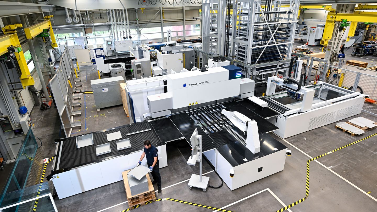

Indirekte Verkettung
Beim Fertigungssystem dient das STOPA-Lager als Materialpuffer. Dadurch kombinieren Anwender die Produktivität der Linienfertigung mit der Flexibilität von Einzelmaschinen. (Quelle: TRUMPF)
