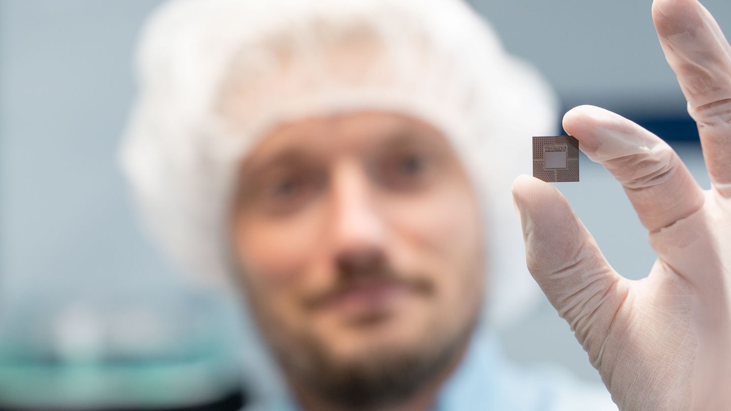

Chip mit integrierter Kühlstruktur
Ein TRUMPF Mitarbeiter präsentiert einen Mikrochip mit integrierter Kühlstruktur. (Bild: TRUMPF)

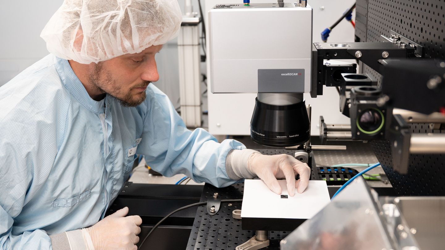

Qualitätskontrolle
Ein TRUMPF Mitarbeiter prüft die Qualität der Kühlstrukturen des Mikrochips. (Bild: TRUMPF)
