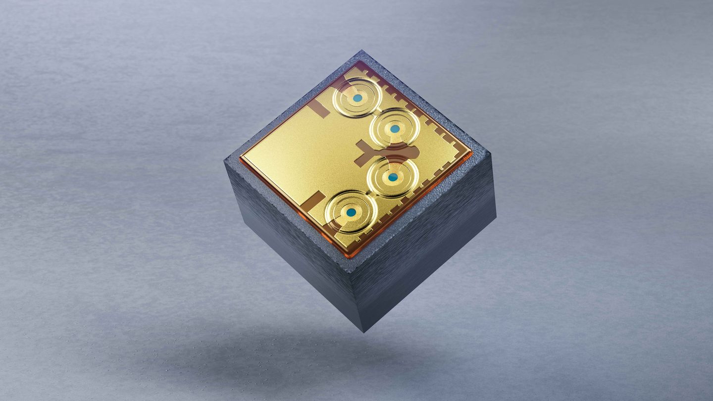

Neue 940 nm VCSEL mit zwölf Emittern
Die neue Generation der 940 nm VCSEL mit zwölf Emittern sorgt für eine hohe optische Ausgangsleistung und ermöglicht damit Qualitätsverbesserungen von Abstandssensorik-, oder Laser-Autofokus-Anwendungen.

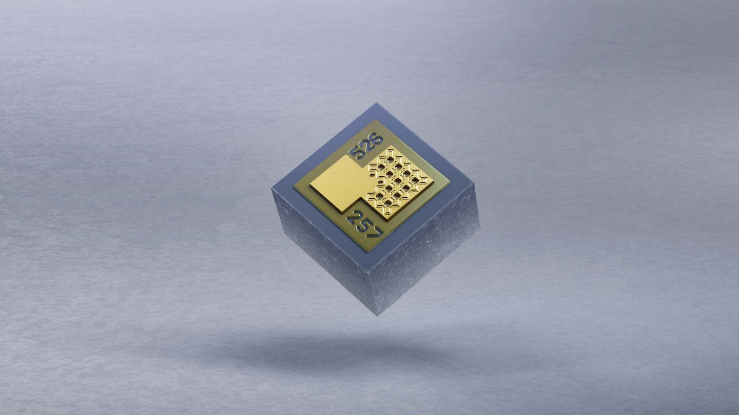

Polarisationsstabile VCSEL
Die Polarisation wird durch ein Oberflächengitter erzeugt, das direkt in das GaAs geätzt wird. Die Polarisation verbessert die Beleuchtungsqualität und Auflösung bei anspruchsvollen 3D-Anwendungen.
