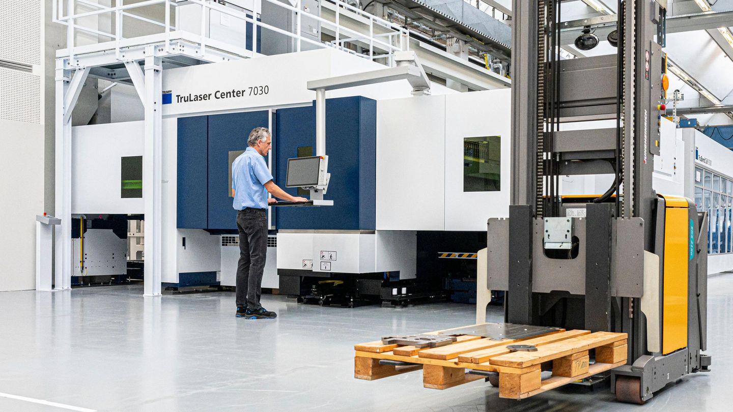

Flujo fluido de materiales incluso sin almacenamiento a gran escala
El software permite a los usuarios automatizar el flujo de materiales en el taller, eliminando potencialmente la necesidad de invertir en un sistema de almacenamiento a gran escala. “Oseon permite a los usuarios sincronizar el flujo de materiales con su programa de producción. De esta forma, pueden responder con mayor rapidez y flexibilidad a imprevistos como los pedidos urgentes, además de procesar un mayor volumen de pedidos en menos tiempo”, afirma Liertz. Una vez que el usuario ha cargado su programa de producción en Oseon, el software se encarga de gestionar muchos de los procesos logísticos de la fábrica. Oseon recibe actualizaciones continuas de los datos de proceso de toda la maquinaria de producción. Además de los datos del programa de producción y de las máquinas, el software también contiene información sobre los lotes, las existencias de material, la ubicación de cada carro y carretilla y las piezas que se necesitan en el taller.
Control constante de los pedidos
Los desarrolladores de TRUMPF confían en una combinación de códigos de barras y estaciones de acoplamiento inteligentes para gestionar eficazmente el flujo de materiales. Cada palé transportado por carro o carretilla tiene un código de barras. Tras colocar las piezas mecanizadas en el palé, el trabajador escanea este código de barras con un escáner de mano, con lo que el palé queda vinculado con ese lote concreto. A continuación, el trabajador empuja el carro hacia una estación de acoplamiento especial desarrollada por TRUMPF que incluye varios sensores integrados. Alternativamente, este trayecto puede ser realizado de forma autónoma por un vehículo de guiado automático o automated guided vehicle (AGV) controlado por Oseon. En cuanto la carretilla o el AGV se han acoplado con éxito, la estación de acoplamiento envía toda la información a Oseon. El software incorpora todos los datos que necesita para organizar eficazmente el transporte de los materiales.
Software inteligente
Además de seleccionar automáticamente la secuencia correcta para transportar los materiales, Oseon también envía automáticamente las órdenes de transporte a los AGV libres y a los trabajadores con carros. De este modo, se asegura de que los materiales estén siempre en el lugar adecuado en el momento oportuno. Si la empresa recibe un pedido urgente, Oseon puede adaptarse fácilmente a la nueva situación modificando el programa de transporte de materiales. De este modo, se minimiza el tiempo no productivo que supone esperar a que se descargue una máquina o a que haya más materias primas disponibles.

Smooth flow of materials
El software Oseon de TRUMPF ofrece características innovadoras para la optimización del flujo de materiales, tales como el sistema de control del transporte para la producción.
