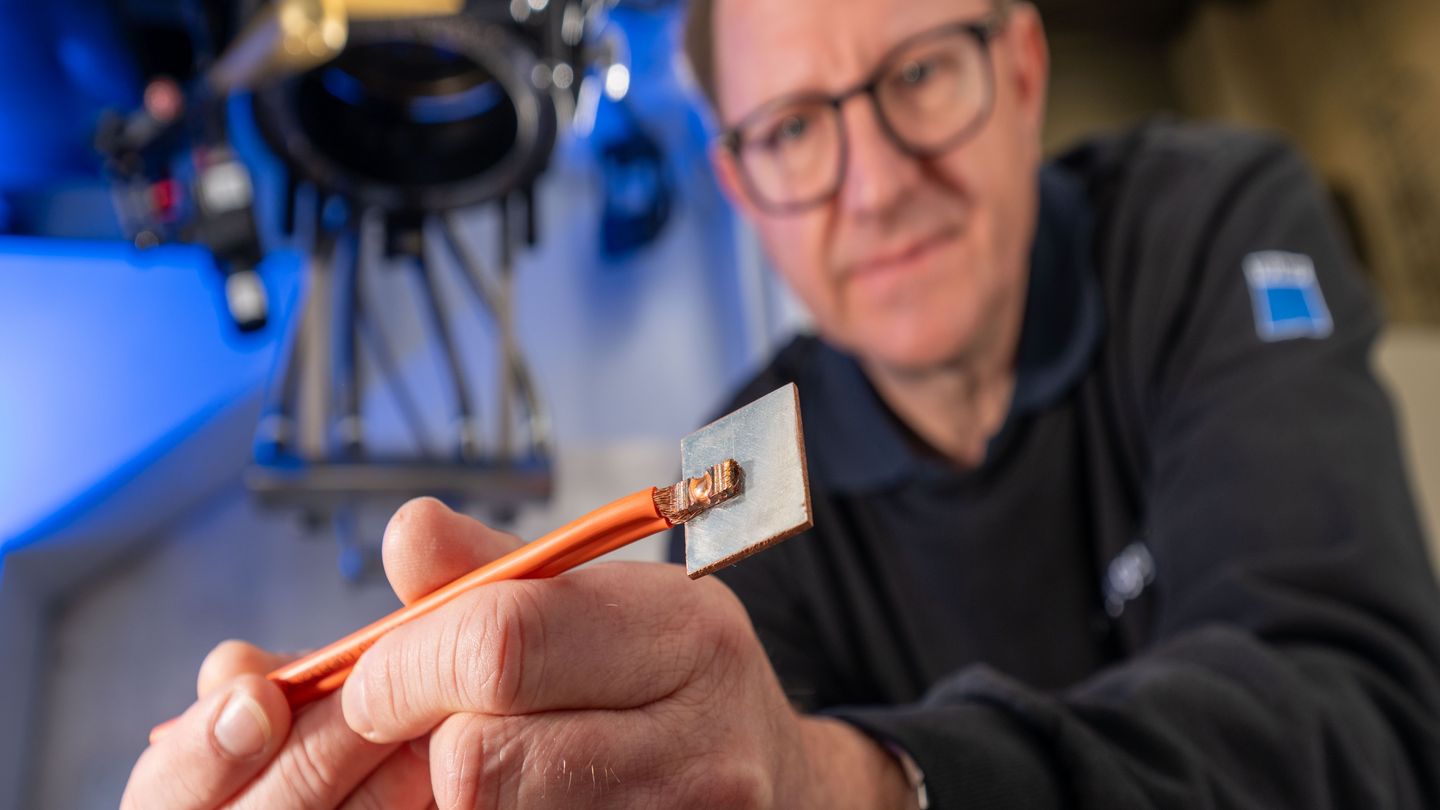

El núcleo de la solución es la interacción entre el láser, la tecnología de sensores y la IA. En primer lugar, un sistema de procesamiento de imágenes asistido por IA identifica el componente y posiciona el rayo láser con precisión a nivel de píxel. A continuación, un láser de fibra de 9 kW suelda los hilos de cobre. Durante el proceso, un sistema de tomografía de coherencia óptica (OCT) supervisa la profundidad de soldadura en tiempo real para evitar que el componente se suelde de parte a parte.
Tras la soldadura, otro sistema basado en cámaras comprueba la calidad del cordón de soldadura. Aquí también se utiliza la IA. Bastan unas pocas imágenes de entrenamiento para permitir una evaluación fiable de la calidad del cordón. Todos los pasos del proceso, desde el reconocimiento del componente hasta la soldadura y el control de calidad, tienen lugar en una única estación láser. El reconocimiento del componente y el posicionamiento del rayo láser se producen en milisegundos. «Todo el proceso dura menos de un segundo y, por lo tanto, está diseñado para la producción en serie de alta productividad. «Nuestro objetivo es un control de procesos fluido en tiempo real, sin ralentizar el flujo de producción», afirma Chung. El láser de fibra de 9 kW es adecuado para soldar cobre a una profundidad de varios milímetros de forma fiable y a alta velocidad. Para secciones transversales más grandes, los usuarios pueden emplear láseres TRUMPF más potentes.

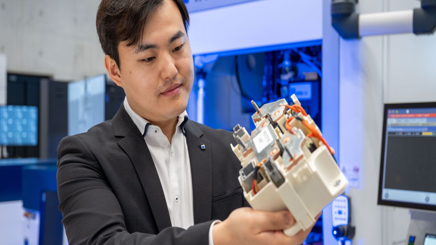

La nueva solución láser de TRUMPF permite fabricar distribuidores de energía más eficientes para vehículos eléctricos. (Imagen: TRUMPF)
Woo-Sik Chung, TRUMPF
