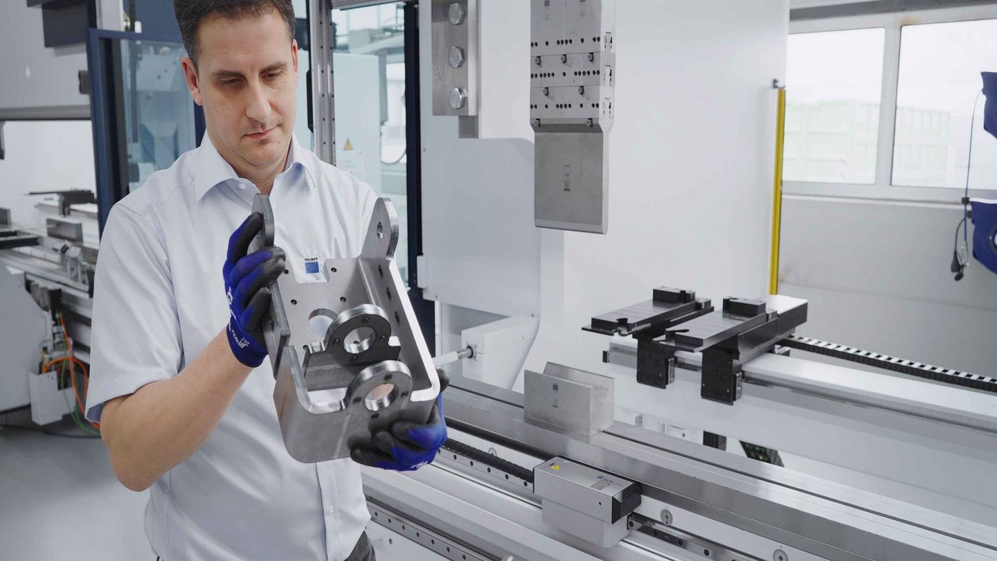

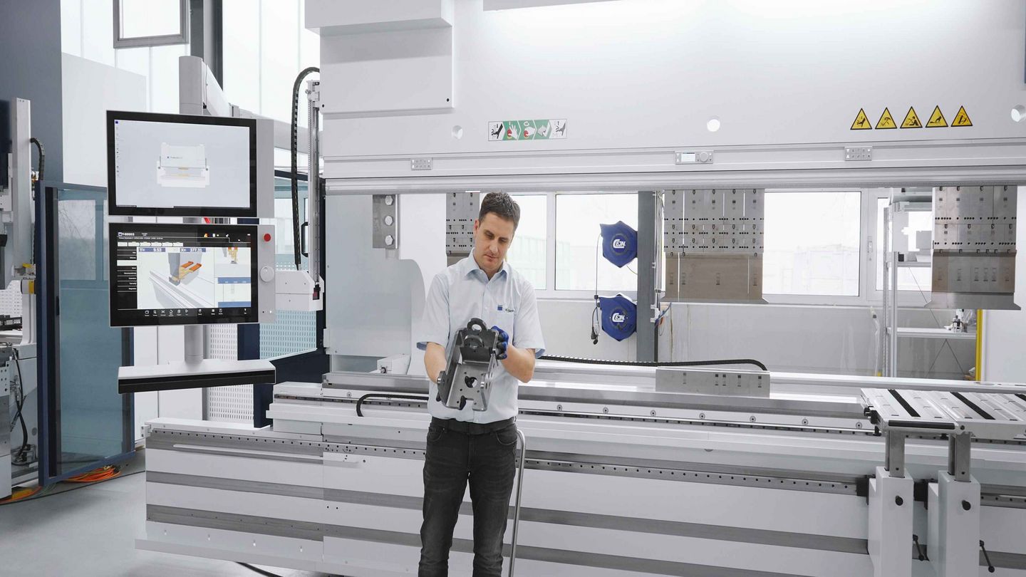

Con una fuerza de prensa de 400 toneladas, el TruBend 8000 de TRUMPF dobla con facilidad aceros de alta resistencia.
TruBend 8000
TruBend 8000
La nueva generación de máquinas TruBend 8000 de TRUMPF es especialmente adecuada para doblar componentes grandes o chapas de gran espesor.
