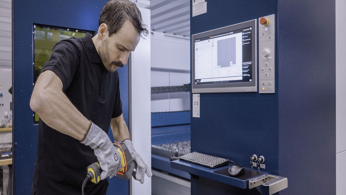

Su uso es muy sencillo. Los empleados de producción hacen una foto con un escáner manual del borde de la pieza cortada. A continuación, el Asistente de Corte evalúa la calidad de los bordes evaluando criterios objetivos, como la formación de rebabas. Con esta información, el algoritmo de optimización del Asistente de Corte sugiere parámetros mejorados para el proceso de corte. A continuación, la máquina vuelve a cortar la chapa. Si la calidad aún no cumple con las expectativas, el usuario tiene la opción de repetir el proceso.

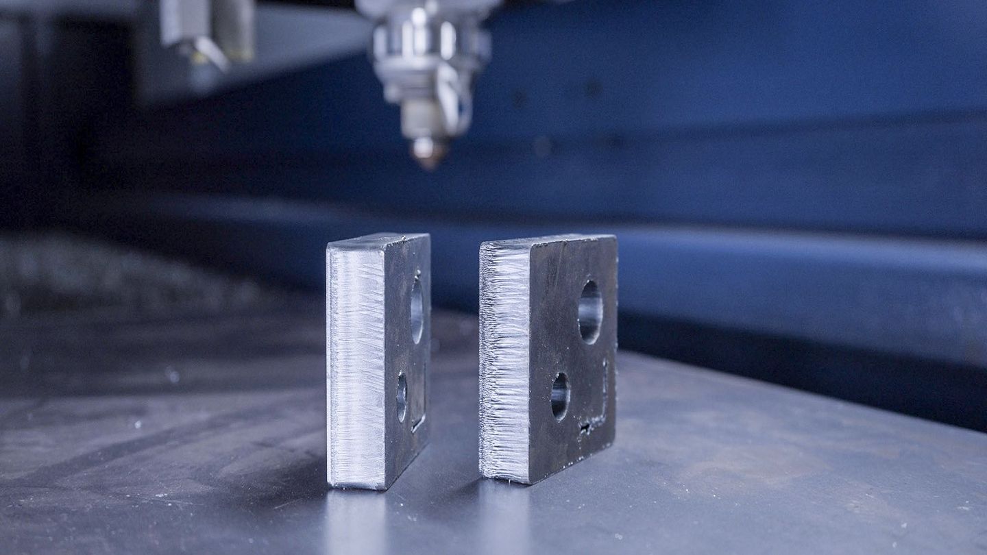

Bordes perfectos
Con el Asistente de Corte, los usuarios obtienen los parámetros de corte láser perfectos para su material. Todo lo que necesitan hacer es tomar una foto del borde cortado con un escáner de mano. La IA se encarga del resto.
No se requieren conocimientos técnicos especializados
Después de unas cinco tiradas, la solución permite cortar perfectamente los bordes de los componentes, sin experiencia ni programación.
