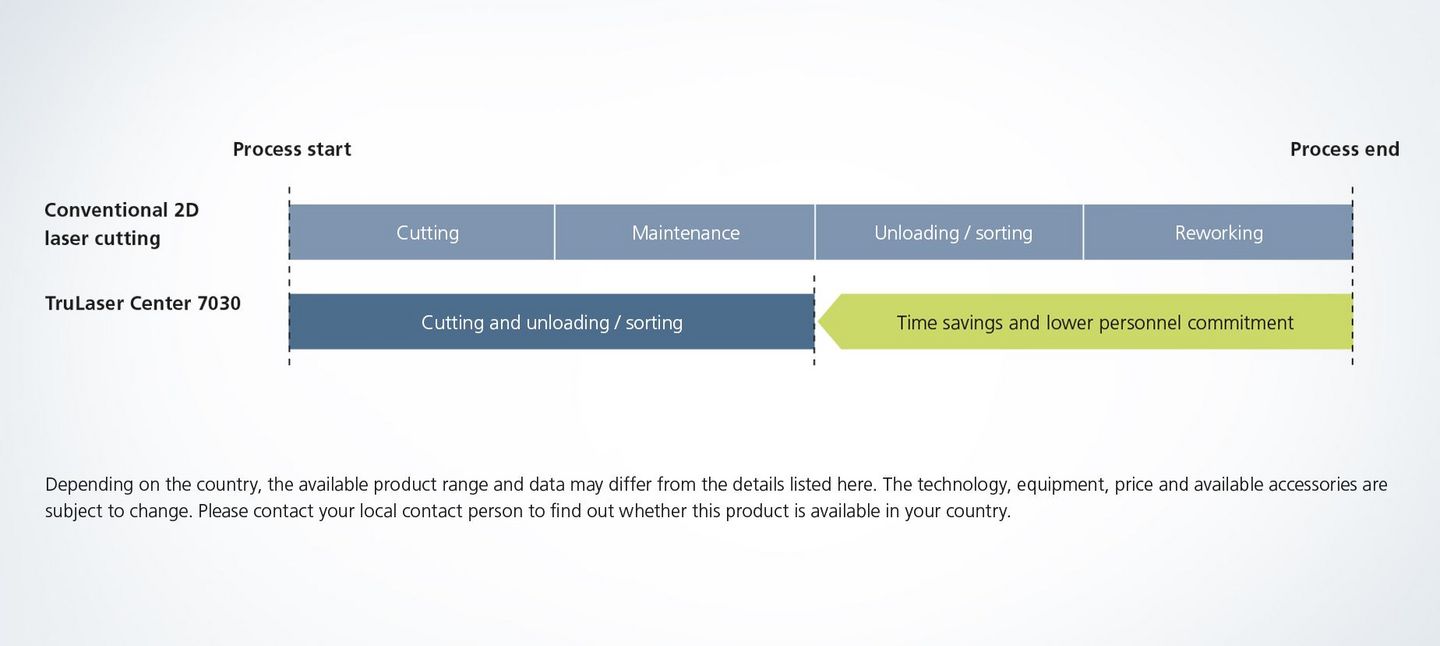

Los pasos del proceso
Prozessgrafik L26 EN
El resultado: TruLaser Center 7030 se encarga de todos los procesos de corte por láser de forma segura e independiente, lo que reduce considerablemente los costes de mecanizado de chapa.
