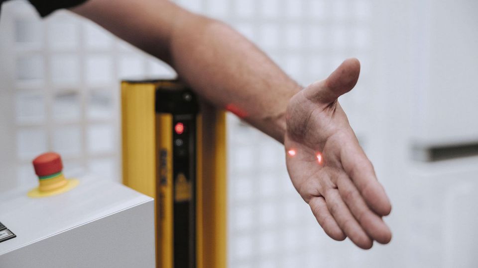

Qu'il s'agisse de barrières optiques de sécurité dans les zones de chargement ou de scanners laser de sécurité pour la surveillance de zone, les systèmes de protection modernes garantissent la sécurité exactement là où elle est nécessaire. Par exemple, sur le SheetMaster avec option en temps masqué (chargement et déchargement en temps masqué), un scanner laser de sécurité surveille la zone autour de la pile de pièces usinées. La particularité : pendant que les opérateurs y retirent et y contrôlent déjà les pièces, la production se poursuit sans interruption au niveau de la machine de base. L'avantage : les mécanismes de protection n'interviennent qu'en cas d'urgence – le processus automatisé reste sûr et efficace.

Les systèmes de protection modernes garantissent la sécurité exactement là où elle est nécessaire. Par exemple, tout un réseau de barrières optiques de sécurité invisibles garantit que les machines TRUMPF ne fonctionnent que lorsque personne ne se trouve dans les zones de sécurité.

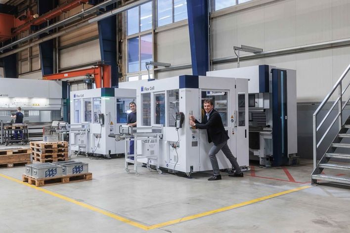

Les concepts de sécurité modulaire permettent un travail en parallèle, ce qui permet aux employés d'accéder à des zones spécifiques pendant que la machine continue d'usiner des pièces dans d'autres zones. La séparation claire des zones de chargement et de déchargement garantit une plus grande flexibilité, sans compromis en matière de sécurité. Ceci est particulièrement avantageux en matière d'efficacité pour les installations reliées et automatisées car le système est productif en permanence.

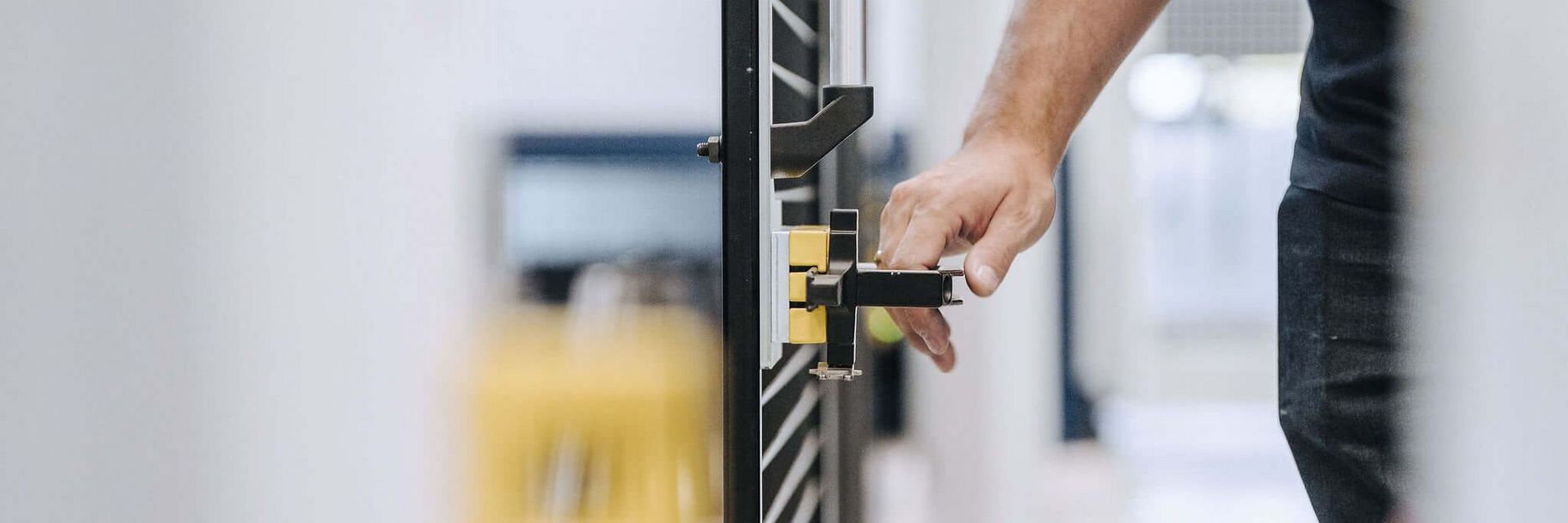

La commande de nombreuses unités d'automatisation s'effectue directement via le panneau de commande de la machine – central, clair et sans affichages supplémentaires. Toutes les informations et fonctions pertinentes pour la sécurité y sont regroupées, de sorte que l'opérateur garde en permanence une bonne vue d'ensemble. Pour les actions critiques en matière de sécurité, le système demande une confirmation délibérée au poteau de démarrage – en appuyant sur un bouton et en actionnant la pédale. En même temps, il vérifie automatiquement si des mesures de protection telles qu'une enceinte fermée sont bien mises en place. Ainsi, TRUMPF prévient efficacement les situations dangereuses et améliore sensiblement la sécurité des opérateurs au quotidien.
