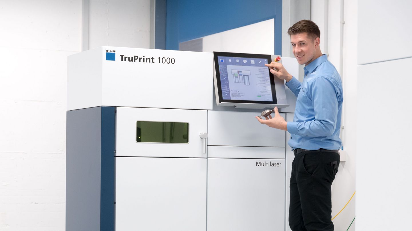

Ditzingen, 24 octobre 2019 – A l’occasion de Formnext, le salon international des solutions de fabrication additive qui se tiendra à Francfort, l’entreprise de haute technologie TRUMPF présentera une nouvelle solution pour son imprimante 3D TruPrint 1000, qui change automatiquement les plaques de substrat. Avec cette fonction « Multiplate », le racleur de l’installation fait glisser la plaque de substrat dans le collecteur à la fin de l’impression. L’imprimante 3D traite ensuite de façon autonome une nouvelle plaque de substrat. La machine peut donc commencer immédiatement le travail d’impression suivant sans qu’un opérateur ait besoin de l’ouvrir et d’y insérer une nouvelle plaque. Résultat : des économies de temps, de coûts et de ressources. Les fabricants peuvent par ailleurs éviter les goulots d’étranglement lors des pics d’activité, car la machine fonctionne aussi la nuit. Cette solution est particulièrement adaptée pour les secteurs dans lesquels le taux de commandes fluctue beaucoup. Dans l’industrie dentaire par exemple, les opérateurs redémarrent souvent l’imprimante 3D au milieu de la nuit pour maintenir les délais de livraison. La plupart des petits laboratoires dentaires n’ont pas les capacités suffisantes pour assurer ce rythme et doivent refuser des commandes. La fonction « Multiplate » est là pour les aider à éviter ces goulots d’étranglement et à rester compétitifs. « Avec notre solution, nous apportons une contribution essentielle à l’industrialisation des technologies additives dans l’industrie dentaire, » explique Florian Krist, chef de produit chez TRUMPF Additive Manufacturing.
Finies les interventions manuelles, place au racleur
Outre le racleur, le cylindre de fabrication et le collecteur jouent un rôle majeur dans le changement automatique des plaques de substrat pour la TruPrint 1000. Ces deux composants sont situés sous la chambre de traitement. La pièce imprimée repose sur une plaque de substrat dans le cylindre de fabrication et l’installation recueille la poudre excédentaire dans le collecteur. Avec la fonction « Multiplate », le racleur, qui répartit la poudre dans l’espace de fabrication lors de l’impression, remplace l’intervention de l’opérateur. Il fait glisser la plaque de substrat sur laquelle repose la pièce dans le collecteur de l’imprimante. Un mécanisme de support à ressort veille à ce que le collecteur abaisse la plaque de substrat de manière uniforme. La plaque de substrat suivante se trouve déjà dans le cylindre de fabrication de la TruPrint 1000 et est transportée dans la chambre de fabrication par le système, une fois l’impression précédente terminée. La TruPrint 1000 démarre alors immédiatement le travail d’impression suivant, sans l’intervention d’un opérateur.

TruPrint 1000
Avec sa structure de machine, la TruPrint 1000 est l’imprimante 3D petit format la plus vendue au monde. (Source : TRUMPF)
