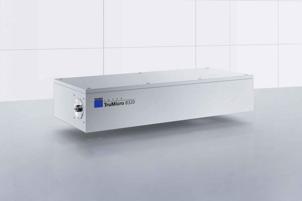

Image produit principale TruMicro Série 8000, laser TRUMPF à impulsions courtes et ultracourtes
TruMicro Série 8000
Notre expert en lift-off laser - développé pour la fabrication d'écrans OLED
  • Puissance laser moyenne : 200 W
  • Longueur d'onde : 343 nm
  • Durée d'impulsion : 15 ns ± 3 ns
  • Energie d'impulsion maximale : 20 mJ à 10 kHz
Les TruMicro Série 8000 sont les lasers UV à solide les plus puissants au monde avec des puissances laser moyennes allant jusqu'à 200 watts. Ils sont utilisés par exemple dans l'industrie des écrans, où ils servent à détacher les écrans OLED finis du verre de support.
Accéder au produit
