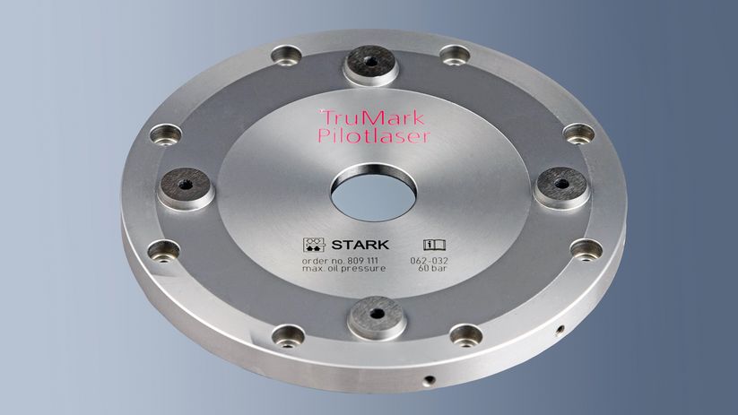

Laser pilote TruMark
Laser pilote
Le laser pilote permet de simuler les formes à graver dans une lumière visible rouge à l'aide d'une diode laser. Vous pouvez ainsi vous faire une impression du résultat de marquage, et positionner le composant encore plus facilement dans le champ de marquage.
