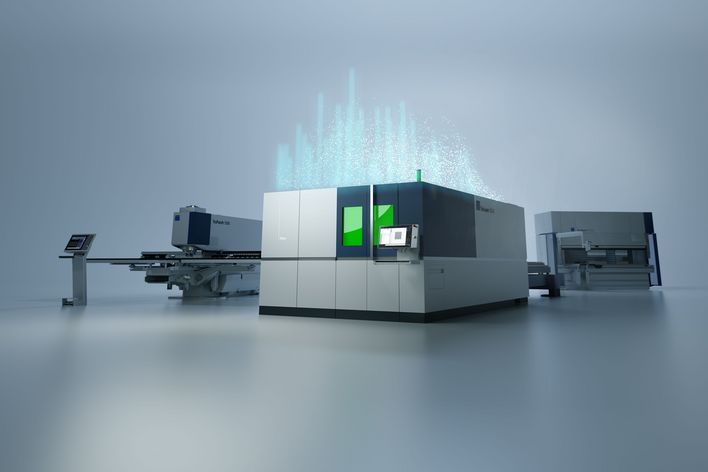

Extension numérique de la machine, Keyvisual
Raccordez votre machine TRUMPF à votre système de surveillance
Les machines-outils actuelles de TRUMPF sont capables, de série, d'établir une communication basée sur OPC UA. Pour les machines plus anciennes, utilisez un Extension Cube offrant OPC UA Retrofit. Toutes les machines TRUMPF peuvent ainsi être connectées à votre système de surveillance. Vous pouvez analyser les données collectées et optimiser la disponibilité de votre machine sur cette base.
Utilisez l'échange de données standardisé avec les machines actuelles TRUMPF
L'interface OPC UA est une option de machine qu'il est préférable de commander directement en même temps que votre nouvelle machine. De façon alternative, elle peut être activée ultérieurement via l'assistance à distance ou par un technicien SAV TRUMPF sur place.
