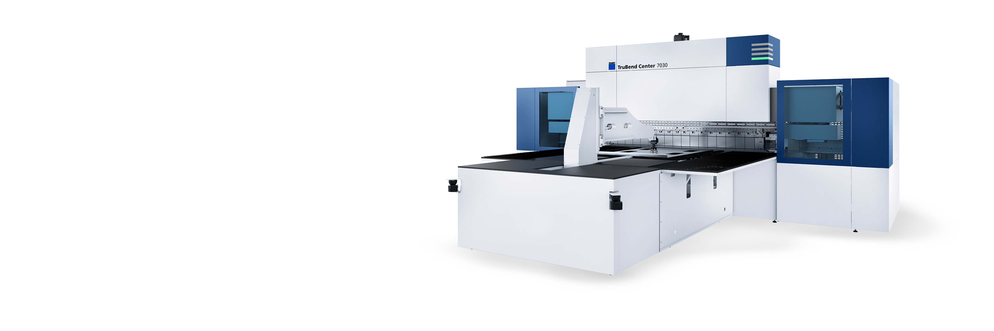

스위블 벤딩 머신 TruBend Center 7030
TruBend Center 7000 시리즈
Der 최대 4 mm의 박판 파트를 위한 전자동 스위블 벤딩 전문 기계 – 초고속의 자국 없는 벤딩 구현
3123 mm 최대 벤딩 길이
350 mm 최대 박스 높이
4 mm 최대 재료 두께
예 각도측정
30 mm 최소 프로파일 폭
제품 변형 최대 절곡 길이 최소 절곡 길이 박스 높이 최대 부품크기 최대 시트 두께, 스틸 / 스테인리스 스틸 / 알루미늄 자동화 장치 치수 (L x W x H) 중량
TruBend Center 7020
2163 mm 200 mm 350 mm 2160 mm x 1500 mm 3 mm / 2.2 mm / 4 mm 아니오 5200 mm x 4855 mm x 3326 mm 21500 kg
TruBend Center 7030
3123 mm 220 mm 3120 mm x 1500 mm 예 6490 mm x 5327 mm x 3345 mm 31600 kg
박판의 신속한 스위블 벤딩
– 외관 표면에 자국 없는 가공
