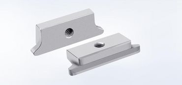

1x lâmina reta, 2x barras de corte

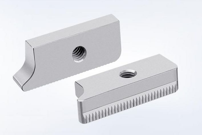

1x lâmina, 2x barras de corte com dentes

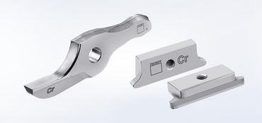

1x lâmina CR, 2x barras de corte CR

Na TruTool C 200, lâminas e barras de corte são adaptadas a cada aplicação. A barra de corte com dentes gera o próprio avanço e reduz a força de avanço. O resultado são velocidades de trabalho especialmente altas e o processamento simples de chapas duplas. Com a barra de corte padrão, a qualidade do corte é mais importante do que a velocidade do processo. A barra de corte CR pode ser usada quando você trabalha com aço inoxidável. As diferentes barras de corte com as respectivas lâminas são oferecidas em seis conjuntos: conjunto Spiro, conjunto HighQuality ou HighSpeed até 2 mm, conjunto para chapa fina de até 1,5 mm e conjuntos de curvas e CR.
