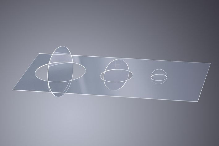

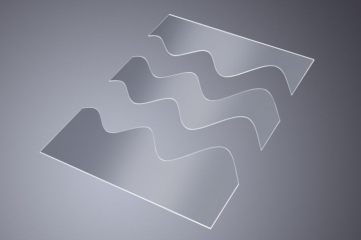

Flexible Geometrien beim Laserschneiden von Glas
Em um raio laser clássico não modificado, a intensidade maior está no foco, ou seja, muito além do valor limite do material. Dessa forma, muita energia é desperdiçada. O enfoque básico da formação do raio é encontrar a distribuição ideal da intensidade do raio e melhorar a eficiência do processo. Em vez de concentrar grande parte da intensidade em um pequeno local no foco do raio, a intensidade do raio é distribuída de forma relativamente uniforme pelo eixo do raio, para alcançar o máximo de eficiência. Com isso, o avanço do raio laser (e, consequentemente, a economia do processo) é melhorado consideravelmente, para até 1 metro por segundo e mais.
Resumindo: a escolha ideal dos parâmetros do laser, como energia do pulso, taxa de sobreposição e repetição, evita a formação de microfissuras e, com isso, é eliminado o retrabalho oneroso.
