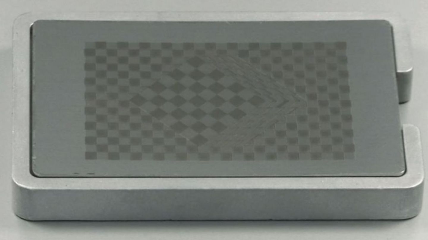

鈦上的雷射標註設計
產生回火色
透過選擇性調整 雷射功率,可在大量鋼上產生精確的回火色, 進而形成彩色圖案。
