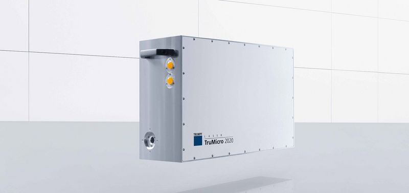

Lasergeschnittener Stent, TruMicro Serie 2000
In der Blechbearbeitung wird das Verfahren kaum angewendet. Erst dort, wo die Schneidaufgaben besonders fein sind, wird es attraktiv. Dazu gehört beispielsweise das Schneiden von Stents in der Medizintechnik.
