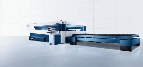

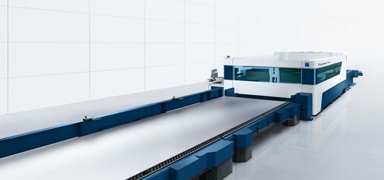

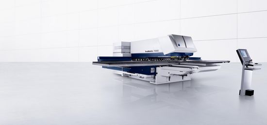

Laser und Lasersystem – bei uns ein perfektes Paar. Alle Strahlquellen sind optimal auf die Anforderungen der TRUMPF Lasersysteme abgestimmt. Wählen Sie unter zahlreichen Varianten und Optionen. So bekommen Sie eine genau auf Ihre Aufgabe zugeschnittene Anlage. TruFlow Laser eignen sich sowohl für 2D- und 3D-Laserschneidanlagen und können auch in Stanz-Lasermaschinen integriert werden.
