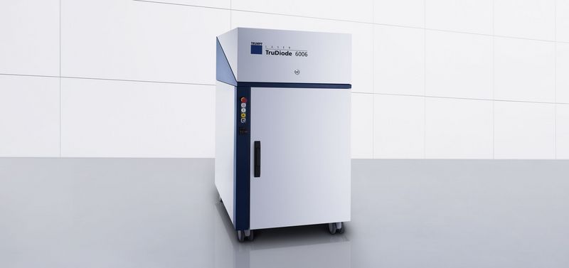

TruDiode, der energieeffiziente Diodenlaser
TruDiode
Der energieeffiziente Diodenlaser.

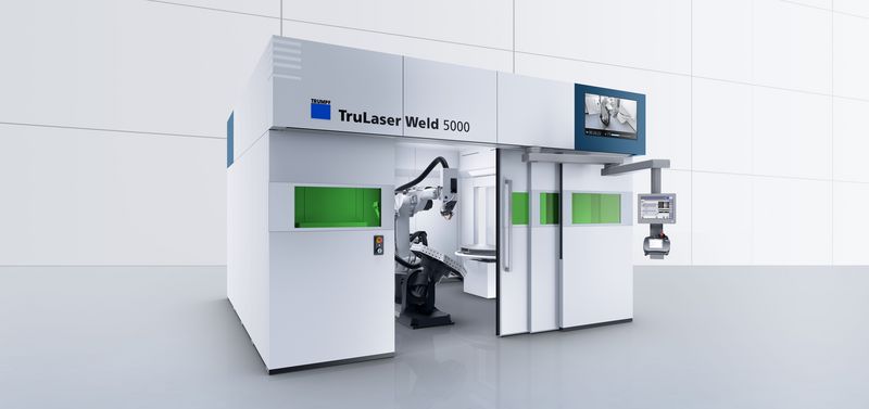

TruLaser Weld 5000
TruLaser Weld 5000
Schlüsselfertiges System für das automatisierte Laserschweißen.
