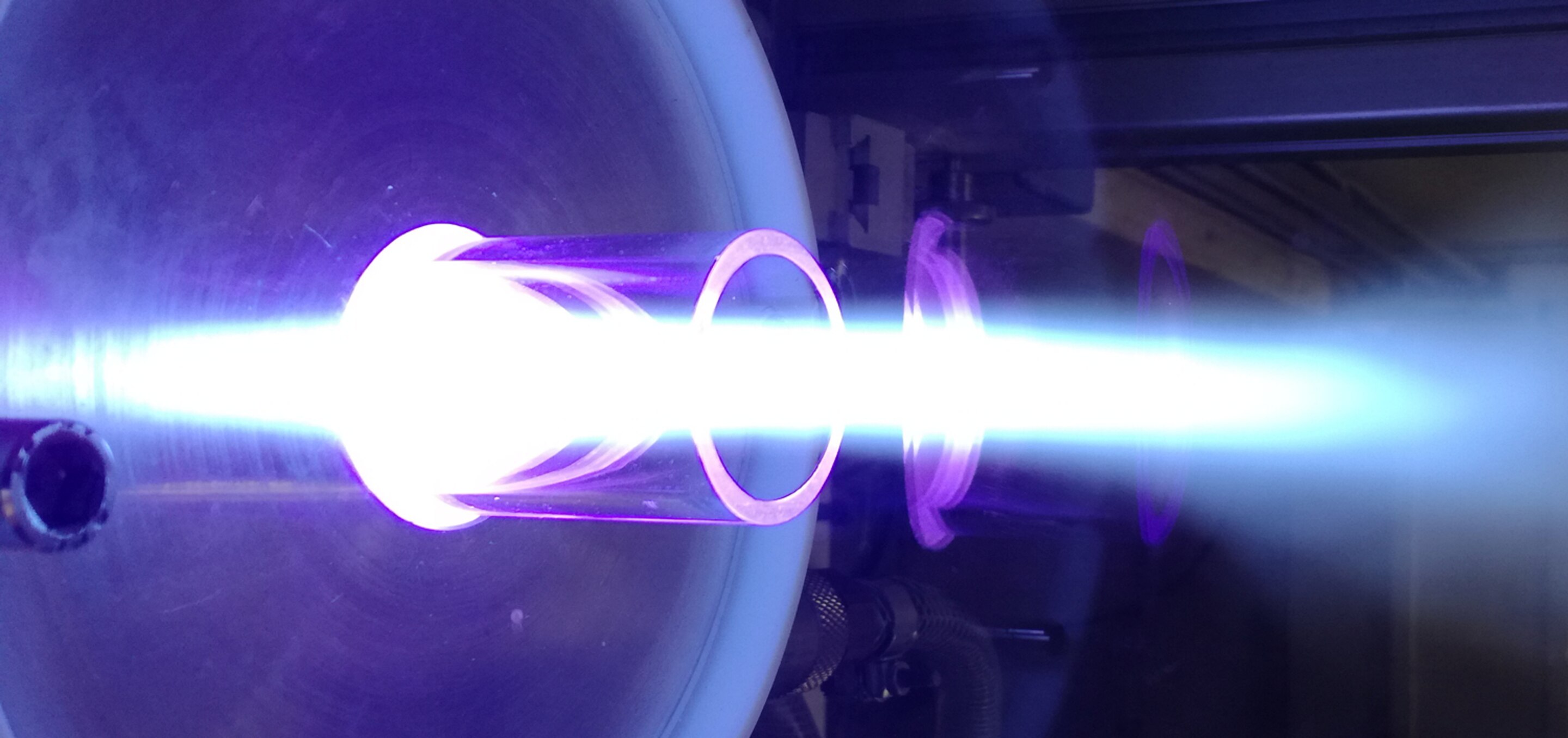

Angesichts der globalen Klimaziele ist es daher notwendig, alternative Technologien zu entwickeln, die den CO2-Ausstoß reduzieren können. Eine vielversprechende Technologie in diesem Bereich ist die Verwendung von elektrischen Flammen, sogenannte Plasma Brenner Fackeln (im Englischen als Plasma Burner Torch bezeichnet), die mit elektrischer Energie betrieben werden, idealerweise aus erneuerbaren Energiequellen. Diese Plasma Burner Torches sind in der Lage, Materialien bei sehr genau definierten Temperaturen zu erhitzen ohne dabei fossile, CO2-emittierende, Brennstoffe zu verwenden.
Plasma Burner Torches können sehr vielseitig eingesetzt werden, insbesondere lässt sich nahezu jedes Gas (Luft, N2, Ar, CO2, O2, ...) mittels der eingekoppelten elektrischen Energie in ein hochenergetisches, reaktives Plasma überführen. Solche Plasma-basierten Erwärmungsprozesse können beispielsweise unter Ausschluss von Sauerstoff durchgeführt werden, wie z.B. in einer reinen Stickstoff-Atmosphäre, hier kommt es somit zu keinen oxidativen Prozessen (Verlusten), was wiederrum zu höheren Prozessausbeuten und Produktqualitäten führen kann. Ferner lassen sich sehr hohe Prozess-Temperaturen (>10´000°C) aber auch sehr wohl definierte Temperaturprofile realisieren bzw. gezielt durchlaufen, die für verschiedenste industrielle Anwendungen vorteilhaft sind.
