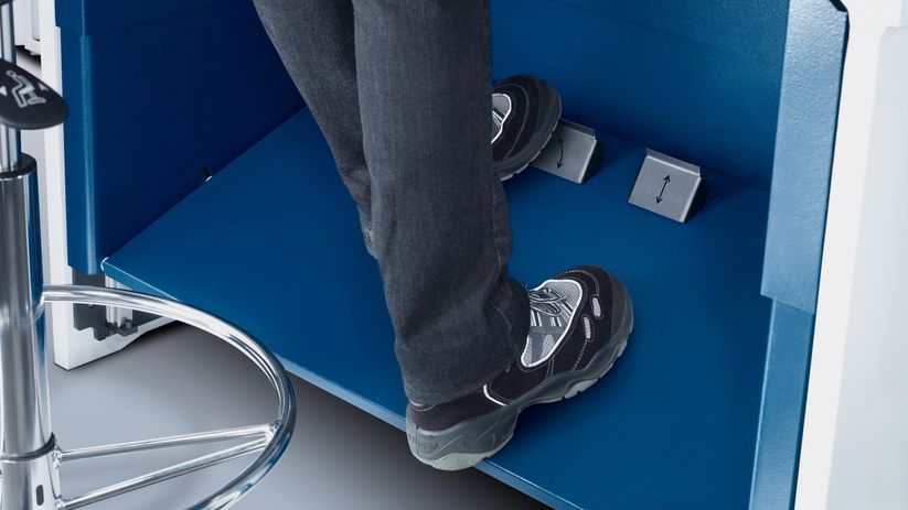

La máquina dispone de un soporte para trabajar de pie o sentado que permite al operario trabajar de forma ergonómica; además puede regular la mesa de soporte de forma individualizada.

Si el operario está bien, el proceso de plegado sale bien: la TruBend Serie 7000 es la primera plegadora en recibir un certificado de ergonomía. Gracias al soporte para trabajar de pie o sentado el operario trabaja más cómodamente, además puede regular la mesa de soporte de forma individualizada. La columna no sufre gracias al soporte de apoyo para trabajar de pie o sentado y a la unidad de mando orientable. La iluminación mediante LED garantiza unas condiciones de visión inmejorables en la zona de trabajo.

Sentado o de pie, el operario siempre tiene un entorno de trabajo equilibrado ergonómicamente.
Aún más comodidad: en función de la altura de los útiles inferiores y de la geometría de la pieza plegada, el operario adapta la superficie de reposo de brazos a su postura de asiento.
