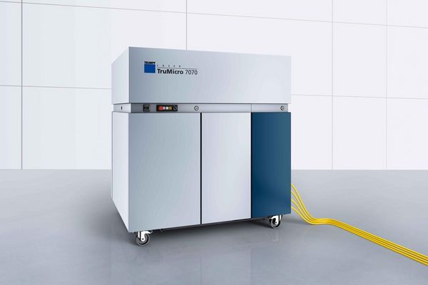

TruMicro Série 7000
Notre professionnel des surfaces - pour l'usinage de surfaces de grande taille dans la production en série
  • Puissance laser moyenne : 1000 - 2000 W
  • Longueur d'onde : 1030 nm
  • Durée d'impulsion : 30 ns
  • Energie d'impulsion maximale : 100 mJ à 20 kHz
Grâce à leur profil de faisceau, les lasers de la TruMicro Série 7000 sont idéaux pour l'enlèvement de matière, le nettoyage et la structuration laser de grandes surfaces. Avec une puissance d'impulsion crête élevée pour des lasers à impulsion courte, ils permettent même des applications sur des surfaces très réfléchissantes. En outre, une source laser peut être connectée à un maximum de quatre postes d'usinage, qui peuvent fonctionner en parallèle ou individuellement.
Accéder au produit
