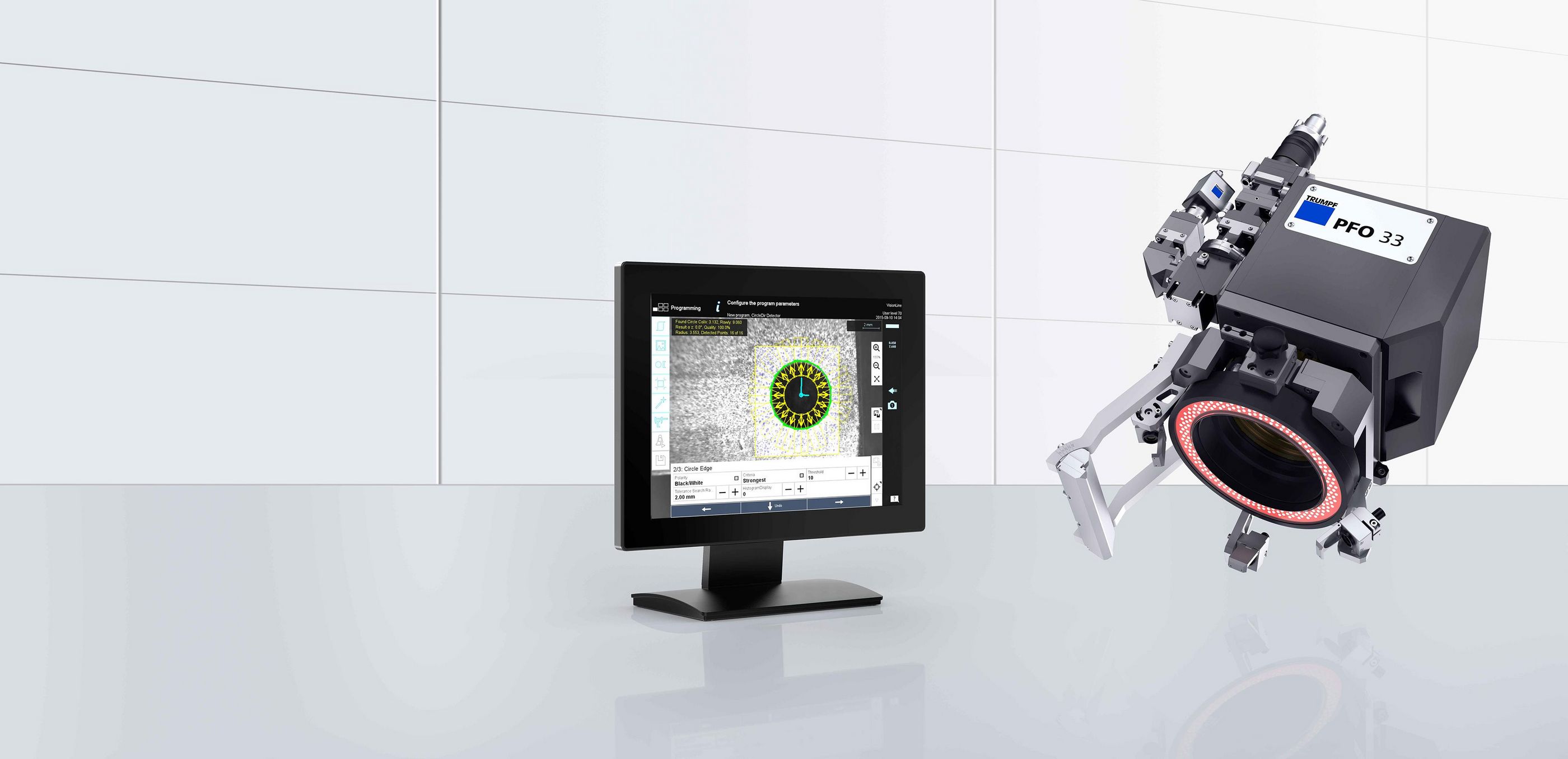

절단 및 용접 분야에 사용되는 영상처리 기술
TRUMPF 프로세스 센서를 사용한 프로세스를 신뢰하십시오.
TRUMPF 프로세스 센서를 통해 번호를 확인하십시오!
TRUMPF VisionLine 영상처리 기능을 이용하여 불량품을 방지하시기 바랍니다. 카메라를 기반으로 하는 영상처리는 절단 및 용접 어플리케이션에서 모든 것을 감지합니다. VisionLine은 부품 위치를 자동으로 감지한 후, 제어 시스템에 정보를 전달합니다. 또한 용접심이 항상 올바른 위치에 있는지 확인합니다. Basic(기본), Detect(감지), Project(프로젝트) 옵션을 사용하면 재료를 간편하게 모니터링하거나 특성을 감지할 수 있습니다. 또는 고객의 필요에 따른 확장 사양도 선택할 수 있습니다. 영상처리는 기능은 광학장치가 있는 레이저의 경우 인티그레이터 패키지로 사용할 수 있으며, TruLaser Station 및 TruLaser Cell 시스템에서도 사용할 수 있습니다.
직관적인 사용자 인터페이스 및 사전에 지정된 특징 라이브러리 덕분에 VisionLine 기능을 제조 공정에 매우 간편하게 적용할 수 있습니다. 몇 단계의 작업 단계만 거치고 나면 오퍼레이터가 바로 작업을 시작할 수 있습니다.

VisionLine 영상 처리 기술을 사용하는 머리핀 용접
영상 처리 VisionLine을 이용한 헤어핀 용접
VisionLine 영상 처리 기술의 대표적인 활용 분야는
전기 모터를 사용하는 고정기 내의 머리핀 위치 인식입니다.
전자 부품의 용접
이미지 처리 시스템은, 예를 들어, 전자 처리 장치, 센서 및 액추에이터에서 용접해야 하는 핀을 인식합니다.

영상처리, VisionLine Basic
VisionLine Basic
레이저 포커스의 십자선을 포함한 디지털 카메라 이미지는 공작물 모니터링 및 티칭을 지원합니다. PFO 시리즈의 TRUMPF 스캐너 광학장치와 함께 VisionLine Basic의 사용 시 특별한 장점이 나타납니다. 스캔 필드 중앙 에서 벗어난 레이저 빔과 모니터링 되는 빔 사이의 오프셋을 수정하여 영상 내에 나타난 초점 위치와 레이저 초점의 실제 위치를 일치시킵니다.
