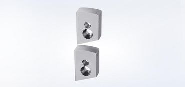

Lâmina de viragem de 2 lados
As lâminas podem ser substituídas entre si. Assim a vida útil é duplicada.

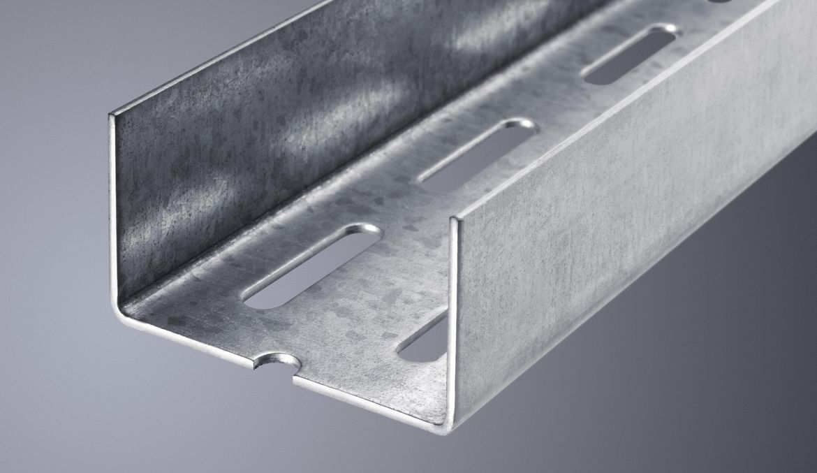

Perfis
Para a separação de perfis C, L, U.

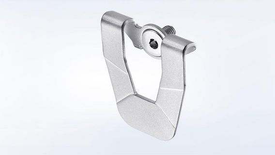

Presilha para cinto
Pode ser usado para a máquinas a bateria de 12V LiHD
A TruTool S 114 necessita de duas lâminas para o processo de corte. A lâmina superior tem a função de corte. Assim que a lâmina ficar cega, é possível substituir as lâminas entre si sem problemas. Desse modo, a vida útil é duplicada e o trabalho pode ser continuado rapidamente.
