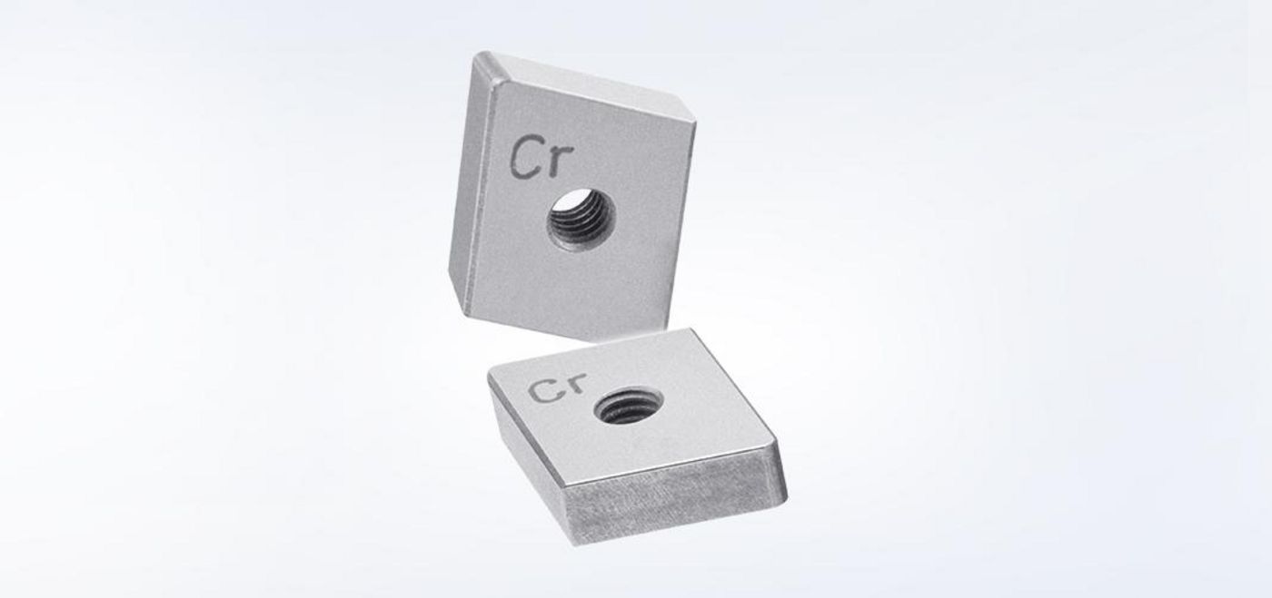

Encontre aqui os materiais de consumo e acessórios adequados para sua máquina.
Para aço até 400 N/mm2
Para chapas altamente resistentes até 800 N/mm2

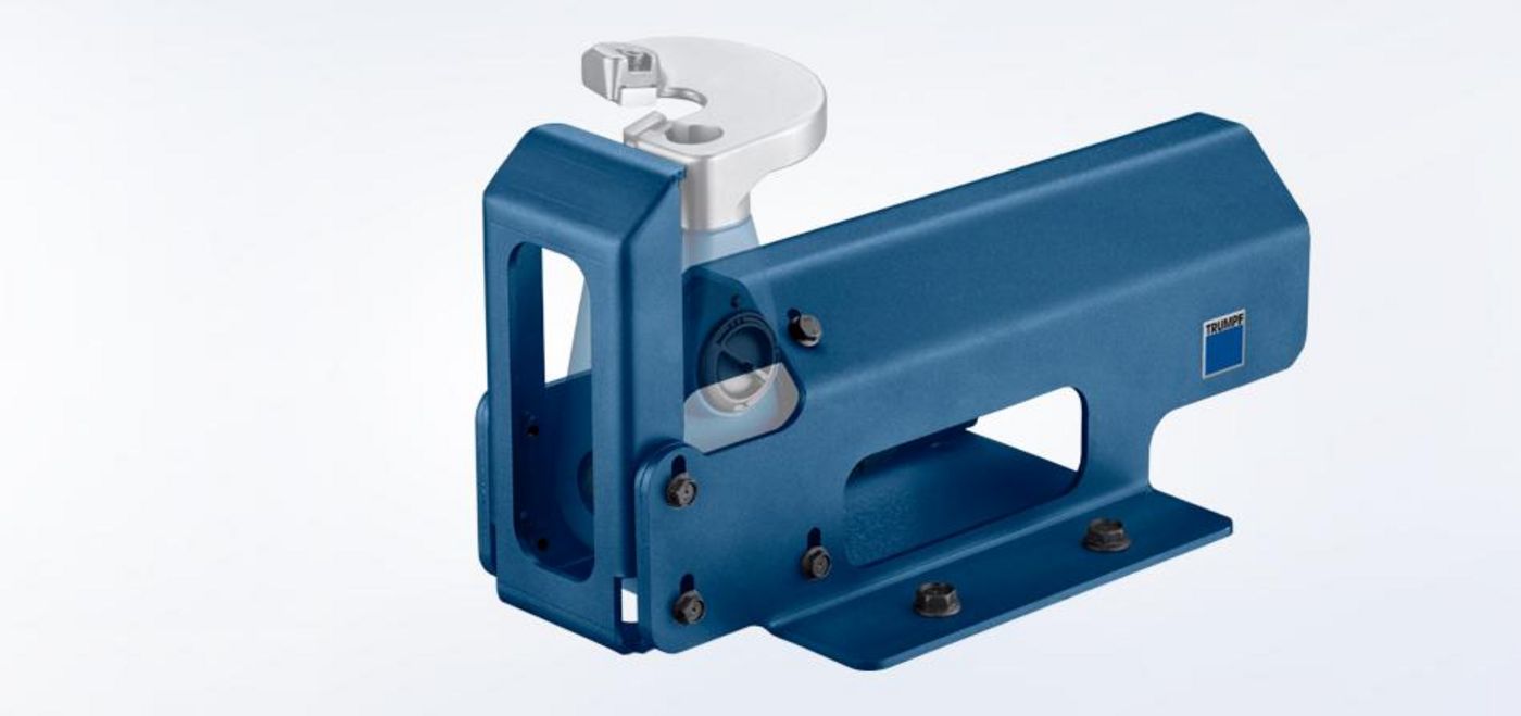

Para a usinagem estacionária de peças de trabalho pequenas e grades de arame
Para usinagem estacionária de peças de trabalho pequenas e grades de arame.
Suporte para estação de trabalho

Possibilidade de uso das 2 faces de corte da lâmina
Pela fixação das lâminas é possível alcançar resultados de corte de alto padrão. Se o desempenho de corte cair, você pode girar a lâmina em 180° e o processo pode ser continuado com uma aresta de corte novinha. O resultado: uma qualidade de corte ideal em combinação com uma longa vida útil da ferramenta.
