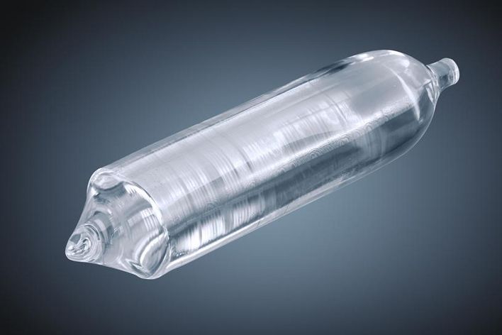

Cristalogênese conforme o processo Czochralski
Método Czochralski
O método de Czochralski é a tecnologia mais comum para a criação de cristais. O cristal único é extraído a partir de uma massa fundida situada em um cadinho. Para silício, o cadinho é resistivamente aquecido, para cristais de fusão mais elevada (safira) é utilizado um cadinho com bainha de grafite indutivamente aquecido. Com o auxílio de um cristal-semente rotativo, o qual é imerso na massa fundida, o cristal único é extraído a vários milímetros por hora. Nesse procedimento, devem ser evitadas flutuações de temperatura. Por conseguinte, o gerador deve fornecer uma potência de saída constante durante um longo período. São necessárias frequências de 15kHz com uma potência entre 20 e 100 kW.
