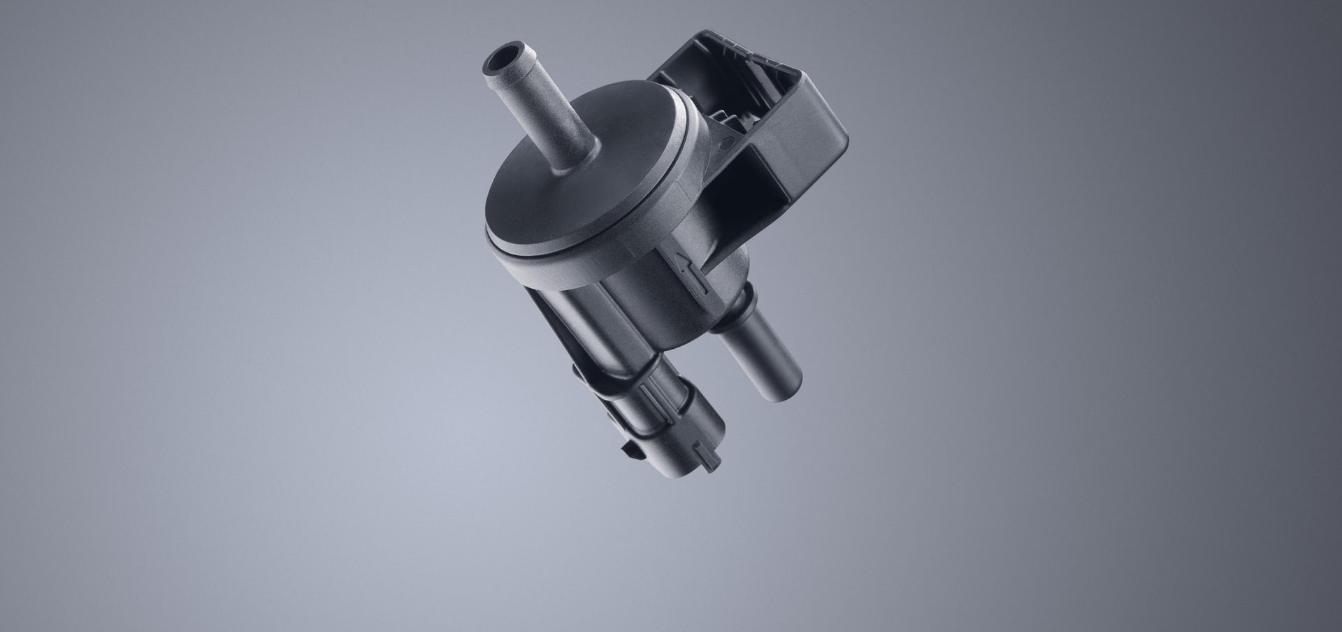

Componente de plástico soldado processado com o laser da TRUMPF
