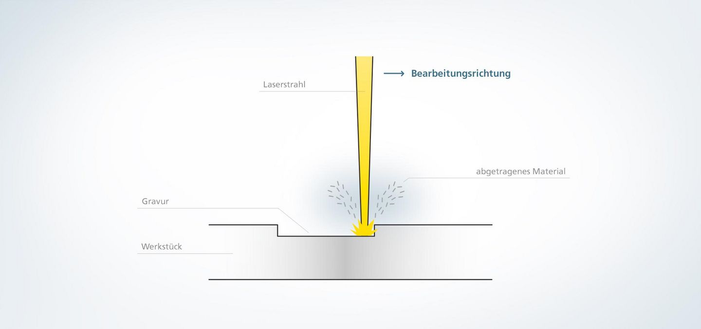

Beim Lasergravieren wird die Markierung durch einen kombinierten Schmelz- und Verdampfungsabtrag eingebracht. Dabei ist die Leistungsdichte des Laserstrahls so hoch, dass das Material während der Bearbeitung schmilzt und teilweise verdampft. Im Werkstoff entsteht eine Vertiefung, die Lasergravur. Typisch ist eine Gravurtiefe von 10 bis 50 μm. Durch den Dampfdruck des verdampfenden Materials wird die Schmelze am Rand ausgetrieben und erstarrt beim Abkühlen als Schmelzgrat. Die Form der Gravur ist U-förmig und wird immer schmäler, je tiefer sich der Laser in das Material gräbt, da die Schmelze nicht mehr vollständig ausgetrieben werden kann. Die Wärmeeinbringung ist lokal durch den kleinen Laserspot und zeitlich durch die extrem kurzen Pulse stark begrenzt.
