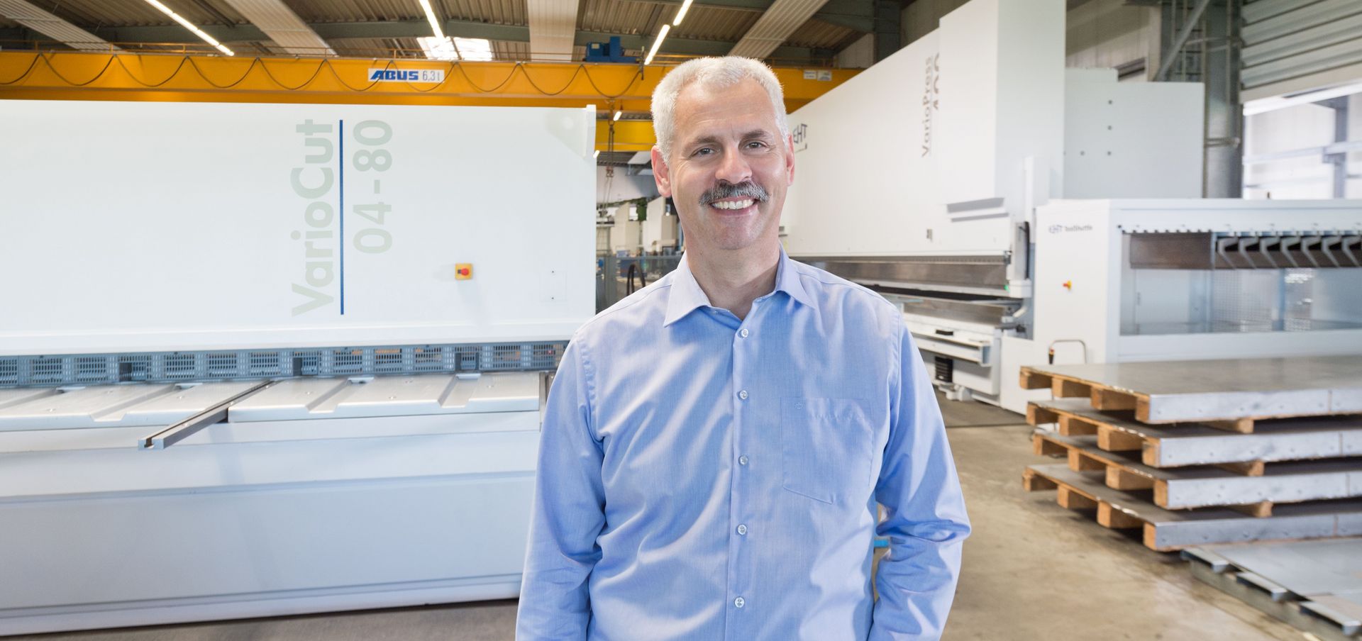

Ingo Kleinau, Niederlassungsleiter am Schrag-Standort Seevetal-Meckelfeld, freut sich über den Zusammenschluss von EHT und TRUMPF.

Der zweite Neuzugang bei Schrag ist eine ebenfalls individuell auf die Bedürfnisse des Unternehmens zugeschnittene Tafelschere EHT VarioCut 04-80 mit acht Metern Länge. Genauigkeit und schonendes Materialhandling stehen für den Niederlassungsleiter hier im Fokus: „Wir schneiden überwiegend Bleche mit vier Millimeter Dicke. Das zählt für viele schon zu Dünnblech. Aber bei uns muss die Tafelschere auch 0,75 Millimeter dünnes Blech auf acht Metern Länge gratfrei schneiden. Dazu benötigt man eine steife Maschinenkonstruktion und die bietet TRUMPF mit der VarioCut.“
Wichtig ist auch ein behutsamer Umgang mit dem Material. Kugelrollen in den Auflagekonsolen sorgen für ein schonendes und leichtes Handling. Eine Konsolenstütze für besonders lange Bleche verlängert die Auflagefläche.
