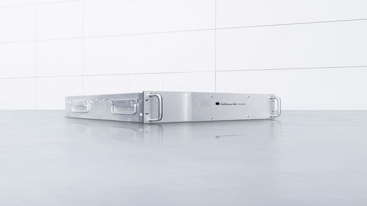

HF-Generatoren der neuen Generation
Bei der Beschichtung oder Strukturierung von Oberflächen kommt es entscheidend auf eine stabile und reproduzierbare Plasmastromversorgung an. Hierfür bieten die mit moderner Leistungselektronik ausgestatteten HF-Generatoren der TruPlasma RF Serie 1000 / 3000 (G2/13) die besten Voraussetzungen: Dank ihrer stabilen Ausgangsleistung und hohen Regelgenauigkeit sichern sie Ihnen beste Ergebnisse bei zugleich hoher Produktivität.

Das intelligente Echtzeit-Matching der TruPlasma RF Serie 1000 / 3000 (G2/13) sorgt für eine schnelle und direkte Impedanzanpassung an 50 Ohm. Plasmaschwankungen und Verunreinigungen werden durch die patentierte CombineLine-Technologie zuverlässig verhindert, das lüfterlose Kühlkonzept senkt die Ausfallrate, erhöht die Effizienz und ermöglicht den Einsatz im Reinraum.
Maximale Effizienz und Flexibilität
Dank höchster Wirkungsgrade von bis zu 80 % senken Sie Ihre Energiekosten im Vergleich zu herkömmlichen Generatoren um bis zu 50 %. Die zahlreichen verfügbaren Schnittstellen (konfigurierbare Analogschnittstelle, RS 232/485, DeviceNet, PROFIBUS, EtherCAT) vereinfachen die Integration in bestehende Anlagen, technische Anpassungen sind dank der integrierten Ultra-Weitbereichsnetzteile (200-480 VAC) nicht notwendig. Die trotz hoher Leistungsdichte kompakte Bauform (19-Zoll- bzw. ½-19 Zoll-Einschub) erlaubt eine platzsparende Integration in jede Produktionsanlage.
