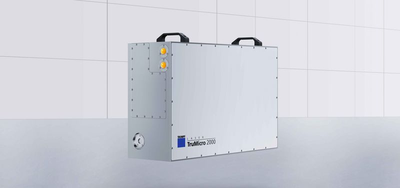

TruMicro Serie 2000, Einfach flexibel arbeiten
TruMicro Serie 2000

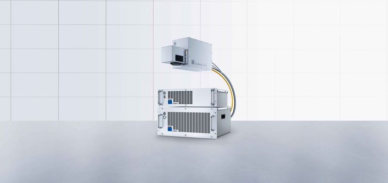

TruMark Serie 6030
Präzise, bewährt und effizient
