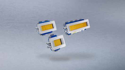

Richten Sie die Modulgröße nach Ihren Bedürfnissen aus: Ändern Sie die Anzahl der montierten Emitter oder passen Sie das Gehäuse an.
Die Leistungsdichte des VCSEL Heizsystems ist mit 100 W/cm² wesentlich höher als die Leistung von Infrarot- oder Halogenlampen.
Passen Sie die Wärmedichte und Laserstrahlung an individuelle Produktionsbedürfnisse an, indem Sie die Anzahl der VCSEL Emitter auswählen oder Linsenfunktionen hinzufügen.

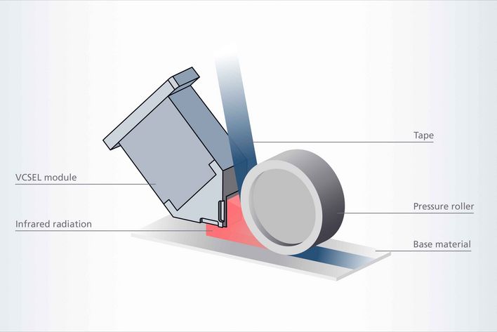

VCSEL Systeme bieten maßgeschneiderte Hochleistungslaserlösungen für Fiber Placement und Tape-Legeprozesse. So können dank der Wärmebehandlung mit VCSEL Lasern Verbundwerkstoffe skalierbar und flexibel hergestellt werden.

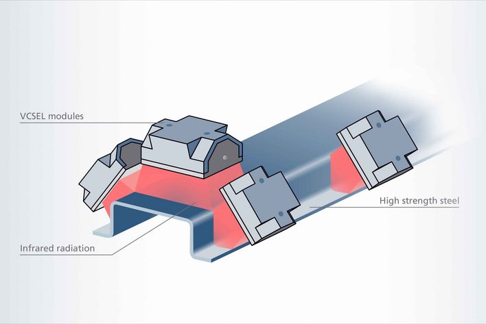

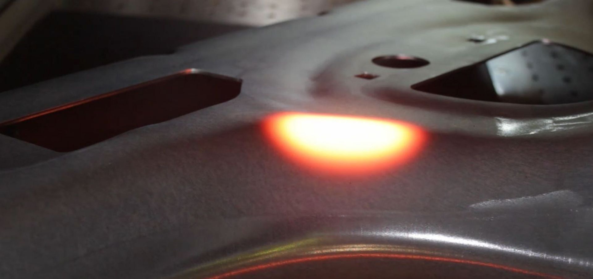

Die lokale Entfestigung von Karosseriestahlteilen in der Automobilindustrie ist prädestiniert dafür, um bestimmte Bereiche gezielt einer Wärmebehandlung zu unterziehen. Hierzu zählen zum Beispiel B-Säulen. VCSEL Lösungen bieten einen schnellen und einfachen Weg zur selektiven Entfestigung hochfester Stahlteile.

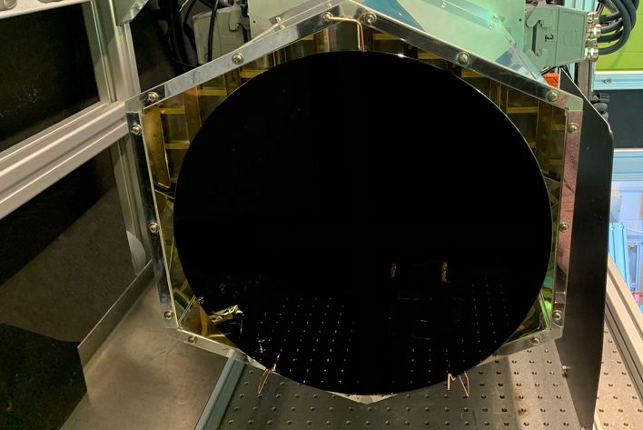

VCSEL Arrays ermöglichen eine homogene Erwärmung von Siliziumwafern. Sie sind aufgrund ihrer sehr gleichmäßigen und schnellen Erwärmung ideal für die schnelle thermische Bearbeitung (Rapid Thermal Processing, RPT) in der Waferproduktion. Einzelne Erwärmungszonen lassen sich sehr genau steuern. Laserwärme ermöglicht sehr schnelle Temperaturerhöhungen von mehreren hundert Grad Celsius pro Sekunde. Dank der hervorragenden lokalen Steuerung über Temperaturprofile steigern VCSEL so die Waferqualität.

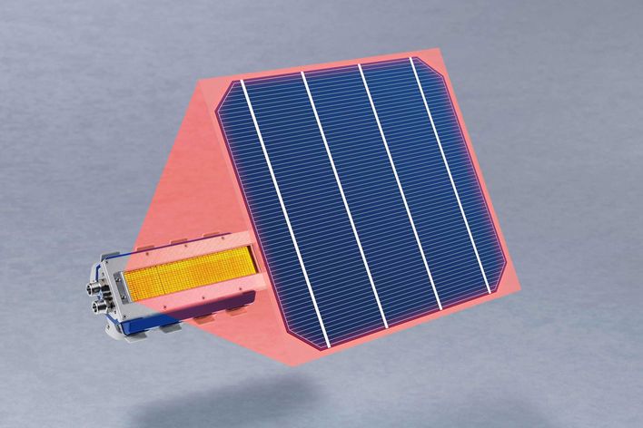

VCSEL Laserarrays machen die Produktion von Solarzellen effizienter. Das Einbrennen der Silberpartikelkontakte auf der Oberfläche von Solarzellen wird als "Firing" bezeichnet. Die Verwendung von VCSEL Systemen für diesen Prozess bietet eine Reihe von Vorteilen. Beim schnellen Einbrennen mit Laserstrahlen werden nur die Solarzellen erwärmt, während der übrige Ofenbereich weitgehend kühl bleibt. Laserstrahlen als Wärmequelle steigern die Energieeffizienz und Kosteneffizienz. Desweiteren wird weniger Platzbedarf für den Ofen benötigt und die Lebensdauer verlängert. Diese Eigenschaften der Diodenlaser-Erwärmungssysteme können die Produktionskosten erheblich senken.
VCSEL Arrays können den Wirkungsgrad von Solarzellen erhöhen. Hochleistungs-VCSEL-Lasermodule zur Bestrahlung von monokristallinen Si-Solarzellen verhindern bei ultraschneller Regeneration in Sekundenschnelle die reaktive Borsauerstoffbildung nachhaltig. Das Ergebnis: ein deutlich gesteigerter Zellwirkungsgrad. Dieser Prozess ist sowohl effizient als auch hochgradig lokalisiert in Bezug auf Intensität und Zielbereich. Ultrafast Cell Regeneration bringt ein deutliches Plus bei der Effizienz von Hochleistungssolarzellen.
Beim ultraschnellen Light Soaking werden Energiebarrieren während der Produktion durch die intensive Strahlung und die hohen Temperaturen, die von den VCSEL Heizsystemen erzeugt werden, abgebaut. Dieser Prozess senkt den Innenwiderstand der Solarzelle und lässt sie effizienter arbeiten. Folglich können VCSEL Systeme den Wirkungsgrad von Solarzellen erhöhen.

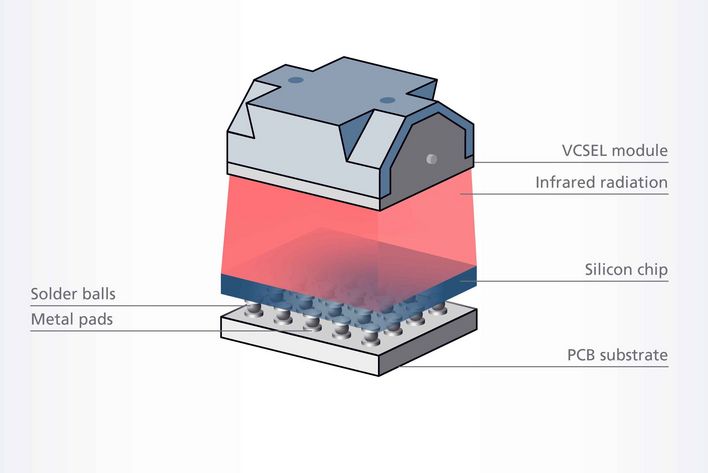

Bei LAS werden Lotkugeln mit Hilfe der VCSEL Laser-Infrarot-Wärmebehandlung direkt auf Leiterplatten gelötet, was besonders bei kleineren Kugel- und Pitch-Szenarien von Vorteil ist. Bei LAS gewährleisten VCSEL Laser eine hochpräzise lokale Wärmebehandlung und höchste Qualität der Lötstellen. Als zusätzlicher Vorteil erhöht die Laserwärmebehandlung die Lebensdauer der Leiterplatten.
Das LAB-Verfahren verwendet einen Flip-Chip auf einer Leiterplatte und Lotkugeln als Verbindungen. Das VCSEL System erwärmt den Chip von oben, und die durch ein Siliziumplättchen übertragene Laserenergie schmilzt die Lotkugeln zwischen dem Chip und der Leiterplatte. So wird die Erwärmung größerer Bereiche einer kompletten Leiterplatte mit mehreren Chips ermöglicht – bei höherer Ausgangsleistung als bei anderen Lösungen.
