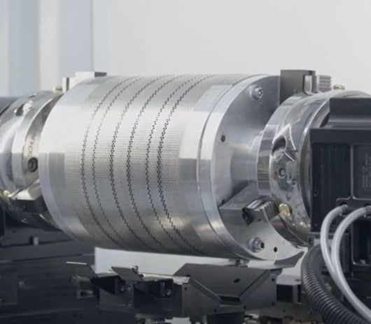

toolcraft arbeitet eng mit dem Institut für Laser Technologie (ILT) in Aachen zusammen. Der Grund: Sobald eine vielversprechende Technologie ihren Weg aus den Forschungslaboren findet, steht Christoph Hauck, Vorstand Technologie und Vertrieb bei der toolcraft AG bereit, um sie in den Produktionsalltag zu überführen. So war es 2011 mit dem 3D-Druck in Metall und ganz ähnlich lief es 2019 beim Laserauftragschweißen (LMD). Nur waren es hier die Forscher des ILT, die einen namhaften internationalen Konsumgüterhersteller auf die Kompetenz von toolcraft aufmerksam machten. „Da sprühen die Leute vor Visionen“, lautete die Empfehlung. Die Applikation des Kunden war genau von der Art, auf die Christoph Hauck beim Thema LMD gehofft hatte. Ein Werkzeug mit einer bis dato durch Fräsen eingebrachten strukturierten Funktionsschicht, sollte mittels LMD kostengünstiger und nachhaltiger hergestellt werden. Die Idee: Der Grundkörper wird aus einem günstigen Material hergestellt und die Strukturen mittels LMD aufgebracht. Das hat gleichzeitig den Vorteil, dass das Werkzeug bei Verschleiß der Strukturen einfach repariert werden kann. Einen festen Auftrag bekommt Herr Hauck dafür zwar nicht, aber er geht trotzdem auf volles Risiko und beauftragt TRUMPF mit der Konzeption einer Sondermaschine. Auf der soll sich nicht nur das Werkzeug fertigen lassen, sondern von der Prozessparameter-Entwicklung über Werkstofftests bis hin zu Qualitäts- und Verschleißmessungen alles rund um das Thema LMD möglich sein.

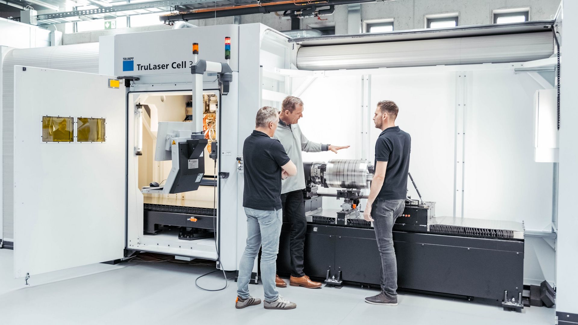

Herzstück der toolcraft Sondermaschine ist die TruLaser Cell 3000. Die 5-Achs-Lasermaschine wurde von TRUMPF als kompakte Maschine zum zwei- und dreidimensionalen Schweißen und Schneiden sowie für das Laserauftragschweißen entwickelt. Um die rotationssymmetrische Bearbeitung großer und schwerer Bauteile zu ermöglichen, ist die Sondermaschine mit einer Dreh- und Vorschubeinheit mit einem sechs Meter langen Maschinenbett ausgerüstet. Es reicht durch die komplette Maschine hindurch und dient dem einfachen Be- und Entladen. Die NC-Achse positioniert Bauteile sicher im Arbeitsraum. Aber erst eine zusätzliche Drehachse bringt die notwendige Geschwindigkeit und Dynamik zur Bearbeitung schwerer Teile. Beide Drehachsen sind mit synchronisierten Antrieben ausgestattet. Zudem lassen sie sich zusammen- beziehungsweise auseinanderschieben, um unterschiedlich lange Teile zu bearbeiten.
An eine Seite der TruLaser Cell 3000 dockte das Entwicklerteam ein sogenanntes Optionenmodul an. Im Arbeitsraum befindet sich eine 2D-Schneidauflage sowie eine flexible Vorrichtungsschnittstelle, wodurch sich das Optionenmodul modular rüsten lässt. Eine vertikale Drehachse dient zur Bearbeitung nicht rotationssymmetrischer Bauteile. Mit einem Scanner mit Schnittstelle zum Siemens NX-Umfeld bei toolcraft lässt sich die Qualität der LMD-Schweißung prüfen und bei älteren Bauteilen der Verschleiß des Auftrags optisch erfassen. Die integrierte Technologie „Highspeed Laser Metal Deposition (HS-LMD)“ bietet toolcraft die Möglichkeit, rotationssymmetrische Bauteile sehr schnell und mit geringen Schichtdicken zu beschichten.

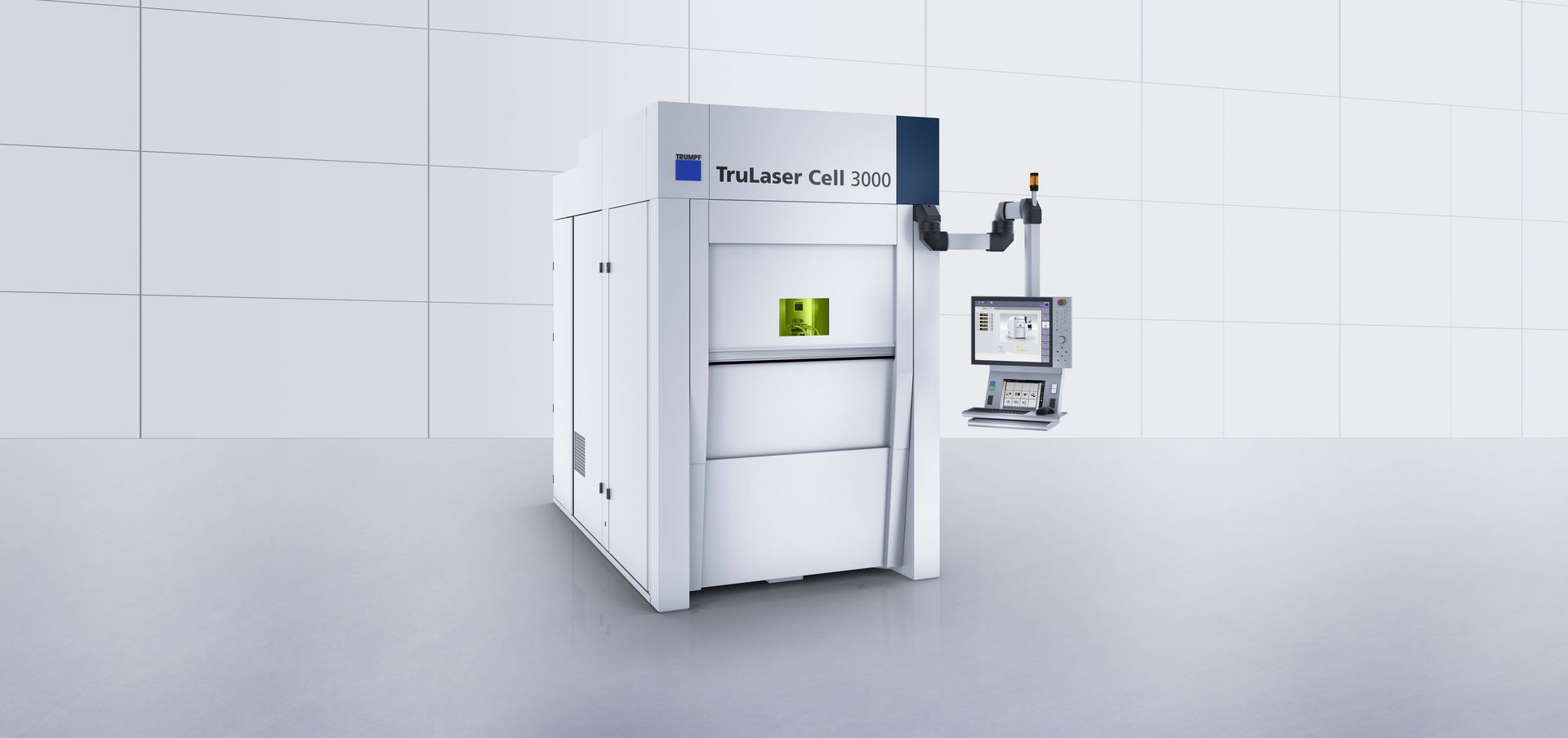

TruLaser Cell 3000, Einzigartig universell
TruLaser Cell 3000
Mit der kompakten und hochpräzisen 5-Achs-Lasermaschine TruLaser Cell 3000 können Kunden zwei- und dreidimensional schweißen und schneiden. Zudem eignet sich die 3D-Lasermaschine für das Laserauftragsschweißen (LMD). Vom Prototyp bis zur Fertigung großer Serien mit umfangreicher Automatisierung zeigt das Multitalent seine Überlegenheit. Dies gilt insbesondere für die wirtschaftliche Laserbearbeitung kleiner bis mittelgroßer Bauteile in bester Qualität.
