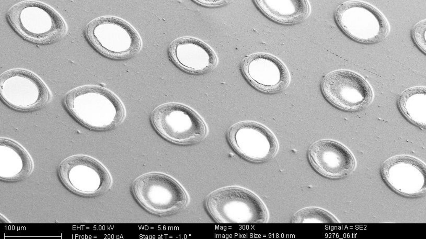

L-Europe: erfolgreiche Qualifizierung eines neuen Perforationsverfahrens
Die Firma L-Europe mit Sitz in der Schweiz, ist das erste Unternehmen, das ein komplettes Verfahren und System zum Perforieren von Batterieseparatorfolien entwickelt und patentiert hat. Das TRUMPF VCSEL-Heizsystem kommt dabei als Schlüsselelement zum Einsatz, denn die optische Leistung der VCSEL-Heizsysteme lässt sich präzise regulieren. Mittels der Infrarotstrahlung werden aufgedruckte Mikromuster auf der Elektrodenfolie erwärmt und damit die Separatorfolie perforiert. Das infrarote Laserlicht des VCSEL-Systems wird dabei nur auf dem gedruckten Muster absorbiert, so entstehen Mikrolöcher durch das Substrat. „Die Prozessergebnisse mit den VCSEL-Heizsystemen von TRUMPF sind hervorragend. Wir haben eine Lochdichte von 5.000 Löchern pro Quadratzentimeter mit einem Lochdurchmesser von 3 bis 22 μm erreicht, das ist beeindruckend", sagt Thomas Kreimer, CTO bei L-Europe. „TRUMPF als Lieferant für das Schlüsselelement unserer Systeme zu haben, unterstützt unser Versprechen, hochzuverlässige Systeme für die Batterieprozesskette anzubieten", so Kreimer weiter. VCSEL-Heizsysteme sind gut geeignet, um die hitzebeständigen Separatorfolien zu behandeln.
