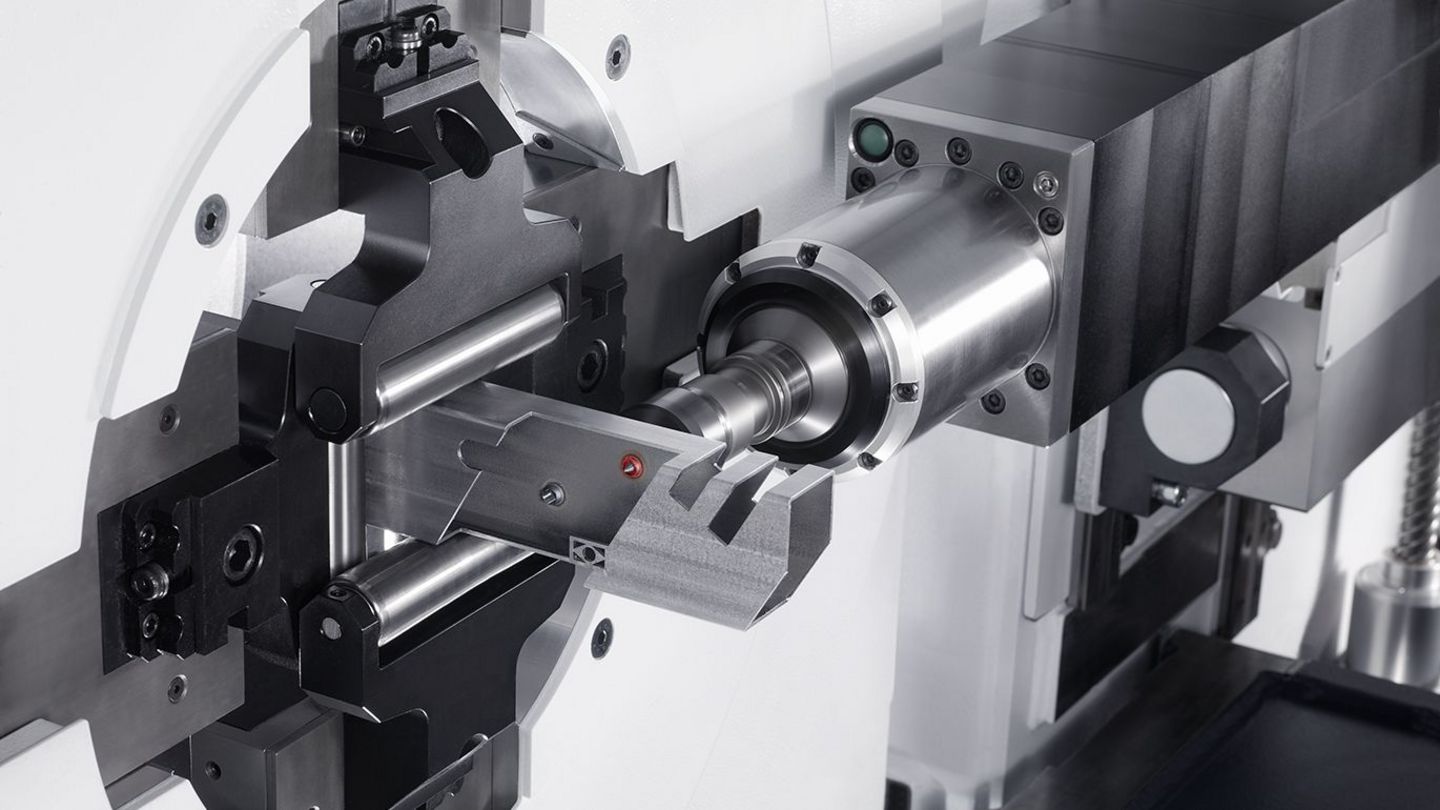

Technologiepaket Gewinde
TRUMPF hat die Maschine mit einer Spindel und einem Vierfach-Werkzeugwechsler ausgestattet. Diese erzeugt Gewinde in dünn- und dickwandigen Rohren.
