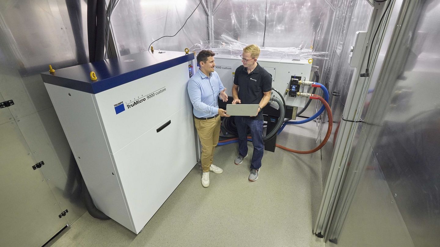

Ditzingen/München, 18. Juni 2025 – Das Hochtechnologieunternehmen TRUMPF hat mit dem TruMicro 9010 einen neuen Ultrakurzpulslaser (UKP-Laser) mit einer Leistung von 1 Kilowatt entwickelt. Die für einen UKP-Laser sehr hohe Leistung macht ihn besonders attraktiv für die Bearbeitung von großen Flächen. „Der TruMicro 9010 eignet sich im Gegensatz zu vielen anderen UKP-Lasern nicht nur für die Bearbeitung von kleinen Bauteilen. Die starke Leistung des Lasers ermöglicht unseren Kunden aus der Industrie, hochproduktiv große Flächen zu bearbeiten. Auch in Roll-to-Roll-Prozessen mit hohen Anforderungen an die Produktivität können Anwender aus flächigen Materialien mit dem TruMicro 9010 Konturen ausschneiden,“ sagt Steffen Rübling, als Produktmanager bei TRUMPF verantwortlich für den neuen UKP-Laser. Das Hochtechnologieunternehmen präsentiert den TruMicro 9010 auf der Weltleitmesse LASER – World of Photonics in München.
