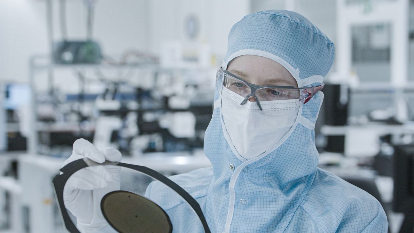

TRUMPF designt und produziert VCSEL und Photodioden
Im State-of-the-Art Reinraum werden hochwertige VCSEL Laser hergestellt.
