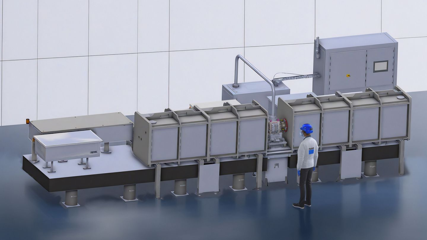

TRUMPF entwickelt im Projekt einen Hochenergie-Laserverstärker mit zugleich hoher mittlerer Leistung im Kilowatt-Regime, welcher dennoch eine vergleichsweise geringer Standfläche von nur ca. 8 Meter Länge beansprucht. Die Endstufe befindet sich in einer Vakuum-Kammer. (Bild: TRUMPF)
