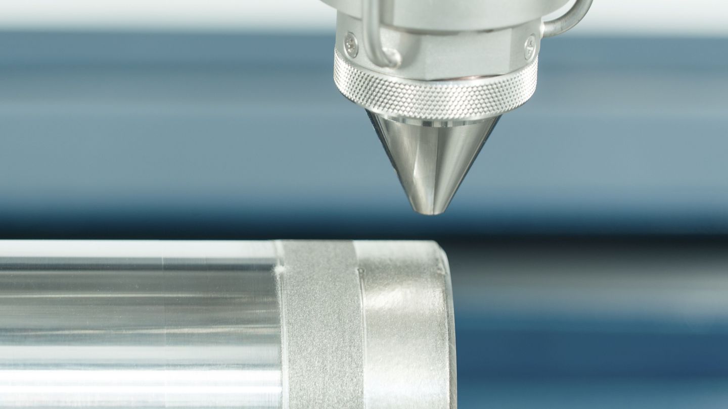

Hochgeschwindigkeitslaserauftragsschweißen
Das neue EHLA-Verfahren ermöglicht extrem hohe Flächenraten von über 250 Quadratzentimetern pro Minute.

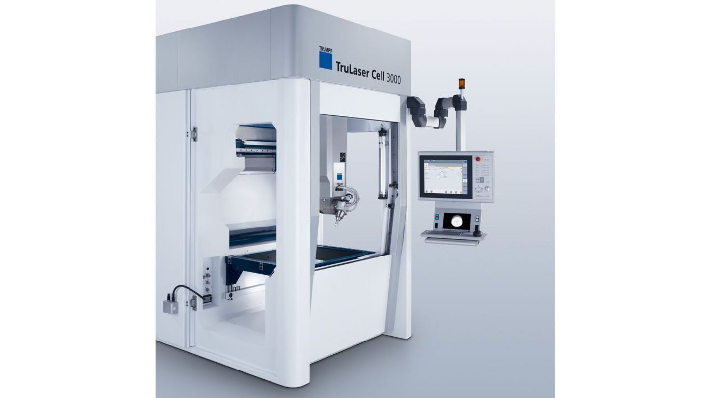

TruLaser Cell 3000
Je nach Anwendungsfall lassen sich Fünf- oder Dreiachsmaschinen, aber auch roboterbasierte Anlagenkonzepte mit der LMD-Technologie ausstatten. Im Bild: Die flexible Dreiachsmaschine TruLaser Cell 3000.
