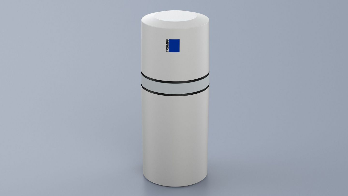

Ortungssysteme ließen sich bislang in metallischer Umgebung - also beispielsweise zwischen Maschinen oder in Blechlagern - nicht nutzen, da die Signale von Sendern verfälscht oder sogar völlig verschluckt wurden. Die TRUMPF Lösung "Track & Trace" umgeht dieses Problem durch Nutzung einer robusten Frequenz und durch Positionierung der Ortungsgeräte, sogenannter Satelliten, an der Hallendecke. Diese Mini-Satelliten kommunizieren mit sogenannten Markern, die sich - wie die Arbeitspapiere bisher auch - einfach auf Teilestapeln oder auf Ladungsträgern ablegen oder befestigen lassen. So können Produktionsmitarbeiter Teile bis auf wenige Zentimeter genau nachverfolgen. "Metall und Radiowellen vertragen sich eigentlich nicht. Die Lokalisierung in der Blechbearbeitung schien deshalb ausgeschlossen. Mit unserer Ultra-Wideband-Technologie gelingt es uns, Objekte auch in einer Umgebung mit viel Metall nachzuverfolgen", so Schneider. Track & Trace setzt TRUMPF bereits sowohl bei Testkunden, als auch in der eigenen Produktion erfolgreich ein. Die Lösung lässt sich schnell installieren, intuitiv bedienen und einfach in bestehende Fertigungsprozesse einbinden.

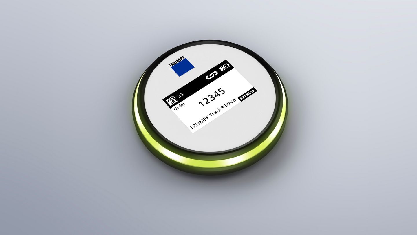

Der Clou: Ein kleiner Computerchip im Marker
Track & Trace funktioniert über einen Computerchip, der im Inneren des Markers verbaut ist. Er sendet die Daten über die Satelliten an einen Industrierechner, auf dem sich die Informationen über das Teil und seine Lage übersichtlich auf einem Bildschirm darstellen lassen. Nutzer können umgekehrt von dort aus auch den Marker ansteuern und auf ein kleines Ink-Display die Auftragsnummer oder andere für den Produktionsprozess benötigte Informationen übertragen.
Alle Daten sind auf Smartphones und Tabletts übertragbar. Wählt man auf dem Bildschirm einen Auftrag an, so reagiert der entsprechende Marker mit Lichtsignalen und ist auf diese Weise leicht zu identifizieren. Track & Trace ist somit ein erster Schritt in die papierlose Fertigung von morgen.

Track & Trace, Satellit
Dieser Mini-Satellit kommuniziert mit sogenannten Markern. So können Produktionsmitarbeiter Teile bis auf wenige Zentimeter genau nachverfolgen.
Track & Trace, Marker
