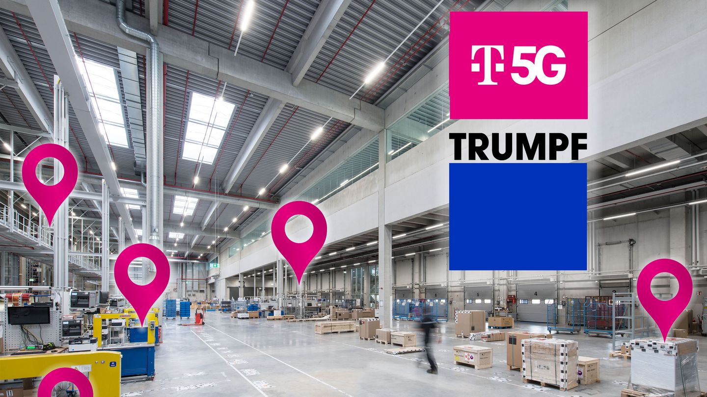

Für die Echtzeit-Ortung von Objekten in einer Fabrikhalle werden bewegliche Gegenstände wie Paletten oder Flurförderfahrzeuge mit Tags versehen, die Ultrabreitband (UWB)-Funkwellen aussenden. Empfänger, auch Satelliten genannt, orten durch diese Funkwellen die Position bis auf 10 bis 30 cm genau. Das Besondere daran: Der Technologie liegt der omlox-Standard zu Grunde. Damit lassen sich die Endgeräte von verschiedenen Herstellern miteinander kombinieren und gemeinsam nutzen. Die UWB-Ortungslösung ist besonders für den anspruchsvollen Einsatz in der Industrie geeignet.

Die Tracking-Lösung von TRUMPF sorgt für mehr Effizienz in der Fertigung.
