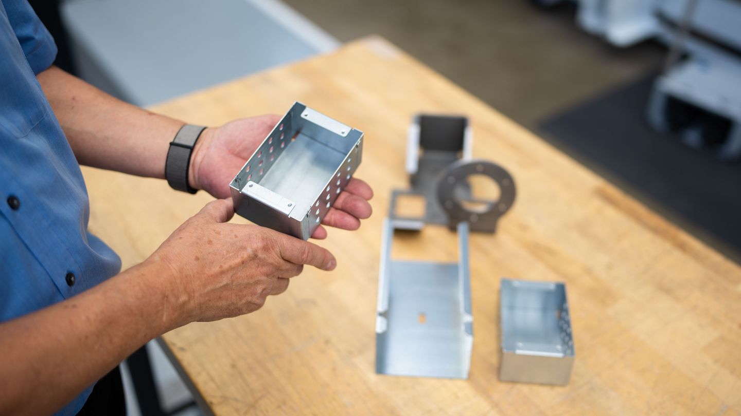

Optimierte Bauteile
Die Software iAssist zeigt Konstrukteuren, wie sie ihre Baugruppen wirtschaftlich und fertigungstechnisch optimieren können (Quelle: TRUMPF)
Bessere Ergebnisse
Selbst Konstrukteure mit wenig Erfahrung erzielen mit iAssist in kurzer Zeit sehrt gute Ergebnisse
(Quelle: TRUMPF)
