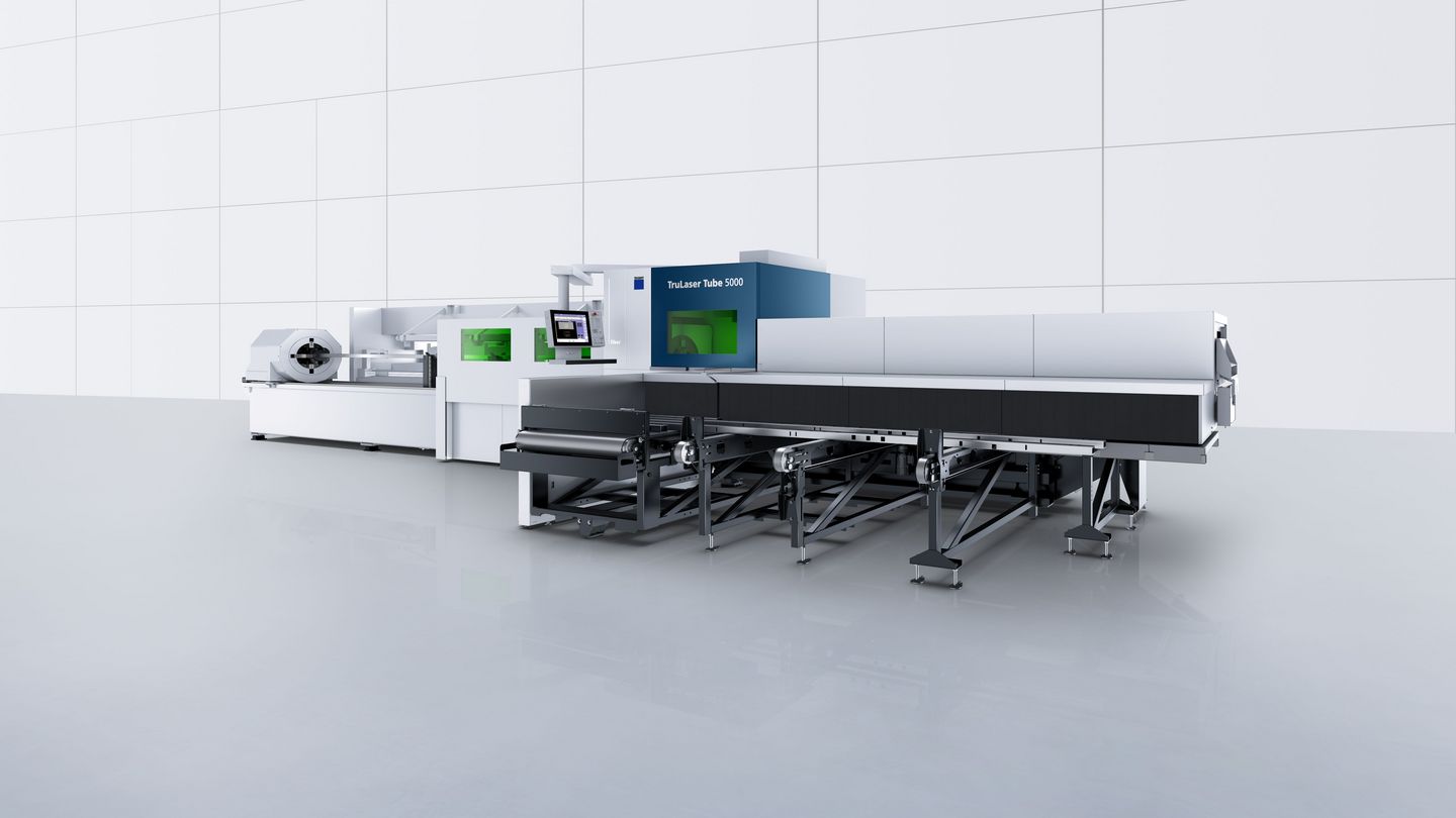

TruLaser Tube 5000 fiber
Die TruLaser Tube 5000 fiber nutzt die Stärken der Festkörperlasertechnologie wie keine Laser-Rohrschneidmaschine je zuvor.

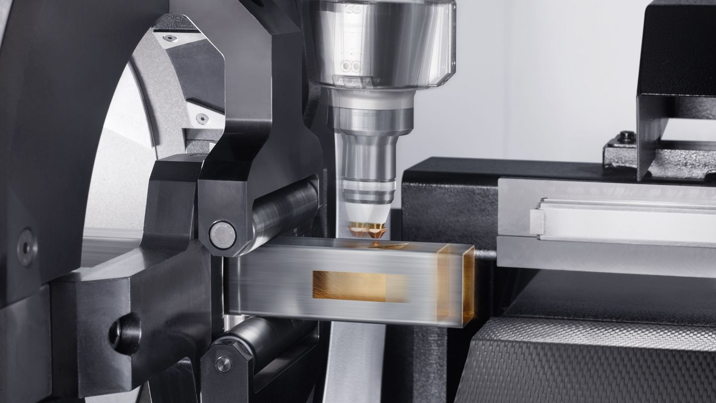

Cutting Process
Erhöhte Produktivität dank RapidCut: Die neue Funktion sorgt für bis zu 15 Prozent mehr Produktivität.
