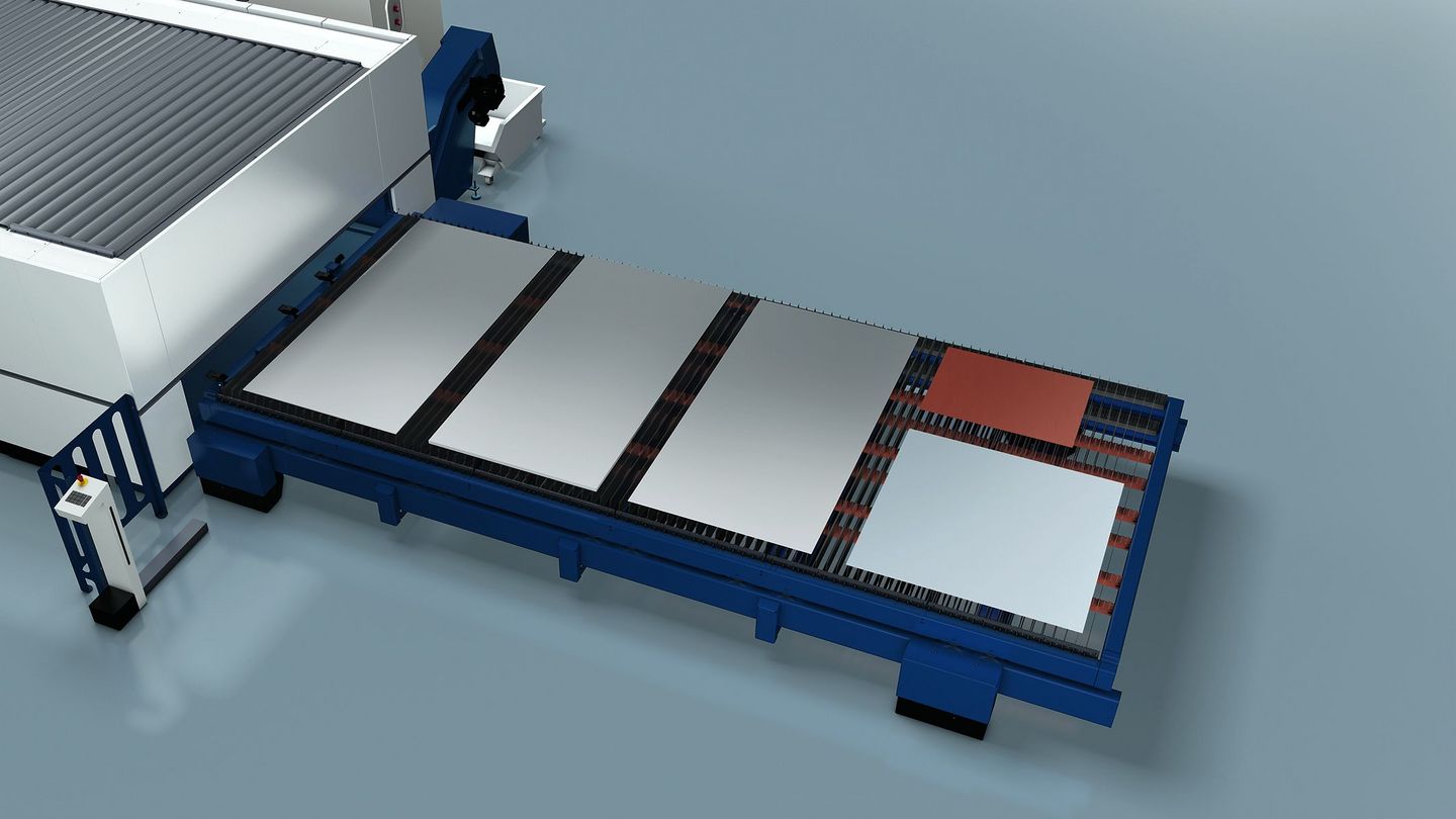

Ditzingen, 01. Juni 2017 – Sechs Meter: das ist die Länge eines Kleintransporters. Oder eines ausgewachsenen Alligators. Oder des Blechs, das die TruLaser 3060 fiber schneiden kann. Mit der neuen Überformatmaschine aus der 3000er-Serie von TRUMPF lassen sich Blechtafeln mit einer Größe von bis zu 6 x 2,5 Metern bearbeiten. Das bedeutet: Nutzer der TruLaser 3060 fiber können zusätzliche Aufträge mit besonders großen Werkstücken akquirieren. Alternativ ist es möglich, in dem großzügigen Arbeitsbereich bis zu vier Mittelformattafeln nacheinander automatisch abzuarbeiten – selbst, wenn sie unterschiedliche Blechdicken und Materialien aufweisen.

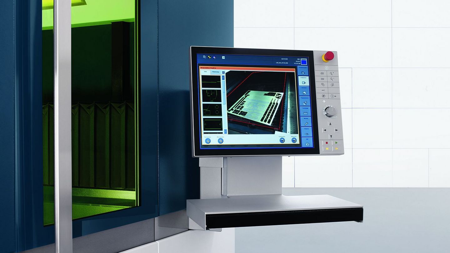

Um einzelne Teile schnell und effizient nachzuproduzieren und Resttafeln sinnvoll auszunutzen, bietet die TruLaser 3060 fiber die Funktion Drop & Cut. Über eine eingebaute Kamera erscheint das Live-Bild des Maschineninnenraums auf der Bedienoberfläche. Ein Klick mit der Maus oder ein Fingertipp genügen, um die gewünschten Teilegeometrien in beliebiger Lage und Orientierung auf die (Rest-)Tafel zu projizieren. Die Produktion kann danach unmittelbar starten. Die virtuelle Abbildung der Teilekontur im Live-Bild macht die Nachproduktion schneller und sicherer – das ist Augmented Reality in ihrer sinnvollsten Form.

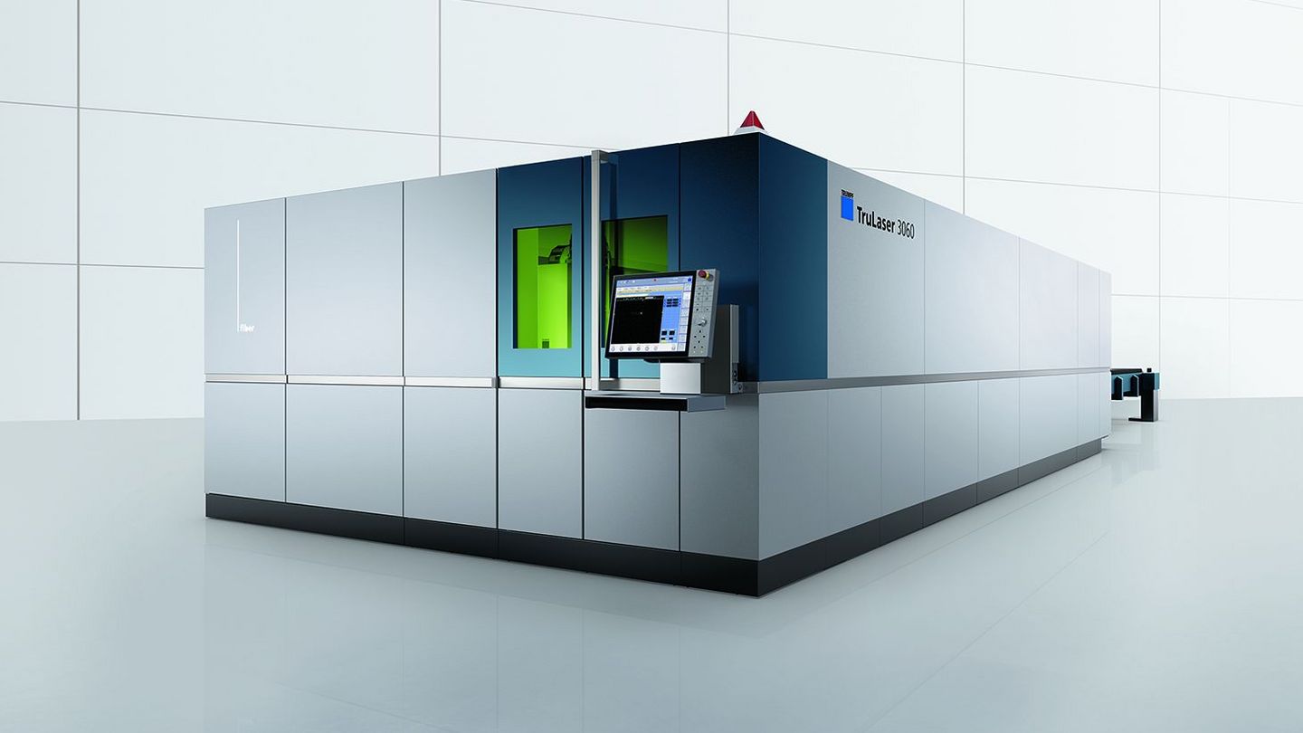

TruLaser 3060 fiber
Die TruLaser 3060 fiber eröffnet neue Teiledimensionen und erreicht dank innovativer Schneidprozesse äußerst hochwertige Schneidergebnisse.
Multi-Sheet Processing
Eine automatische Mehrtafelbearbeitung – auch mit verschiedenen Materialien und Blechdicken – ist eins der Highlights der TruLaser 3060 fiber.
Drop and Cut
Die Nachproduktion von Teilen auf Restgittertafeln ist mit der Funktion Drop & Cut einfach und intuitiv handhabbar.
