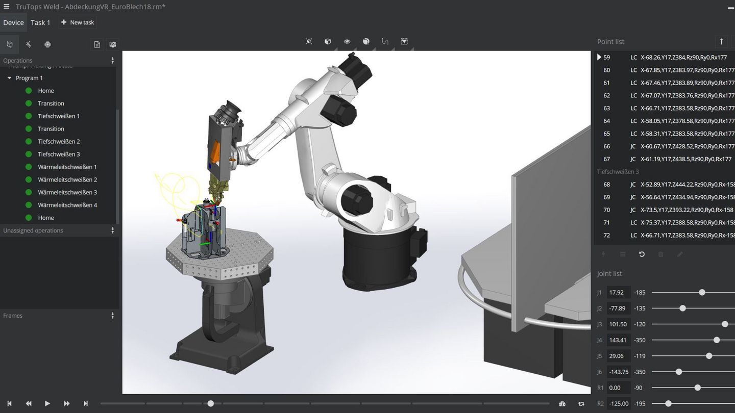

Programmiert wird am Rechner, die Maschine produziert währenddessen weiter.
Screenshot TruTops Weld
Die neue Offline-Programmierung von TRUMPF ist übersichtlich und einfach zu bedienen.
Schneller programmieren
Anstelle jeden Punkt einzeln teachen zu müssen, erstellt TruTops Weld die Roboterbewegung automatisch.

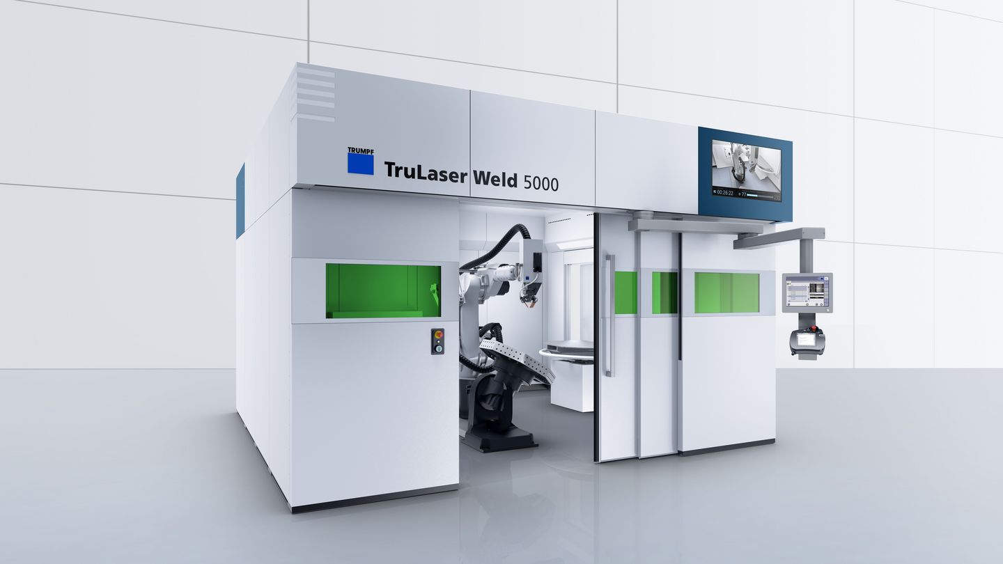

TruLaser Weld 5000
TruTops Weld ist fürs Programmieren der TruLaser Weld 5000 optimiert. Die Software enthält keine unnötigen, aber dafür alle für diese Maschine relevanten Funktionen.

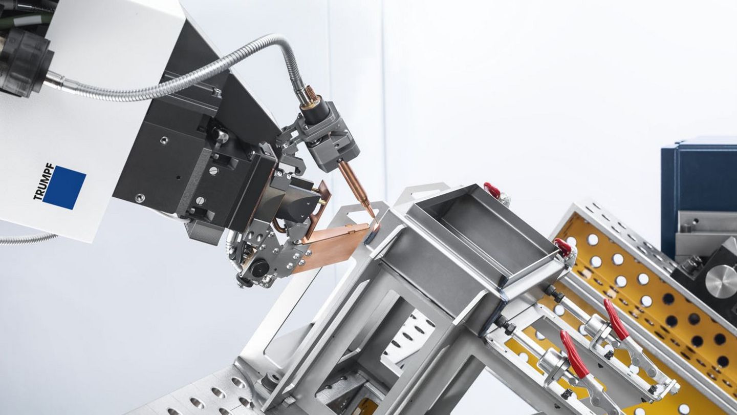

TRUMPF Technologie-Know-how
Ob für FusionLine, Wärmeleit- oder Tiefschweißen, TruTops Weld ist mit umfangreichem TRUMPF Technologie Know-how zu Schweißparametern und Anstellwinkeln angereichert.
