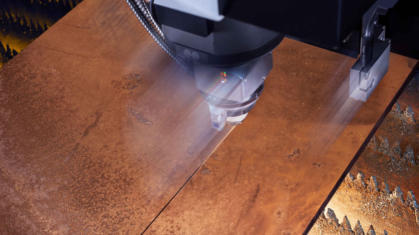

Active Speed Control
Mit Active Speed Control ist ein sauberer Schnitt, meist ohne größere Aufwürfe und Spritzer, zu erkennen. (Quelle: TRUMPF)
Cutting Head
Schneidkopf mit Active Speed Control und Kamera. (Quelle: TRUMPF)
